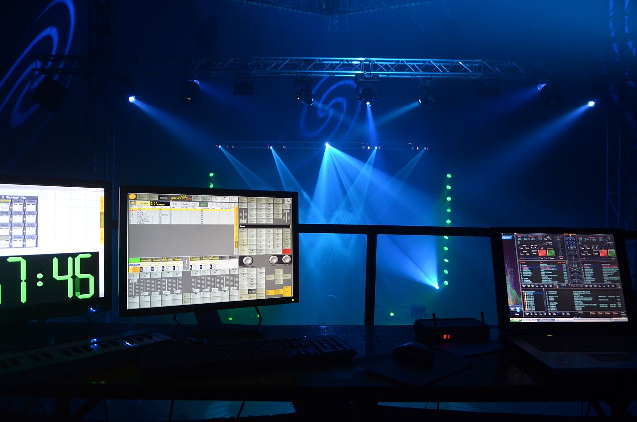

  • Anbei mal ein Paar Fotos von einer (Circus-) Show, mein erster praktischer Einsatz mit DMX Control.
    Ein gute Preis/ Leistungsverhältnis hat die Software ja ;) , das macht solche Low-Budget Einsätze wie diesen möglich.
