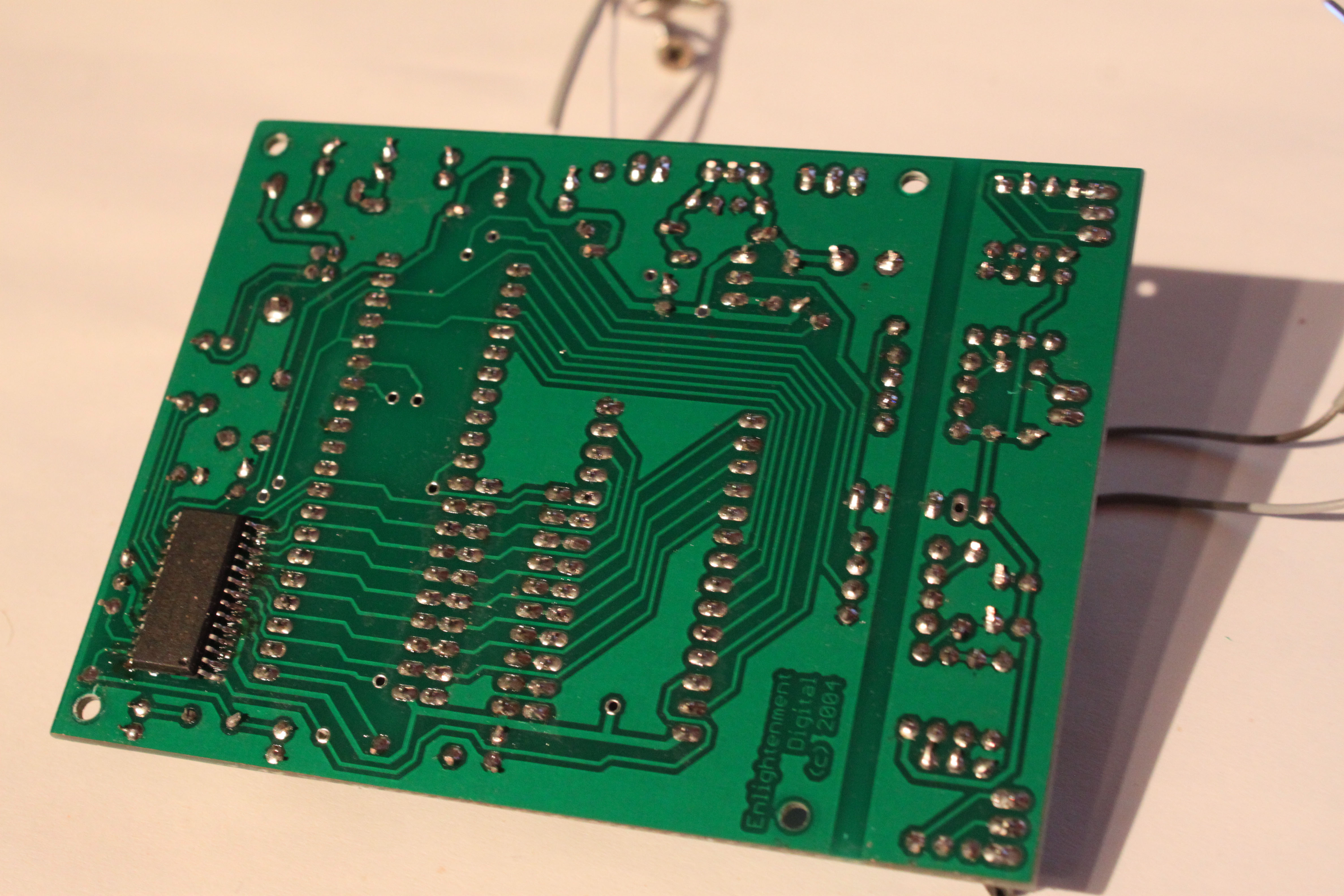

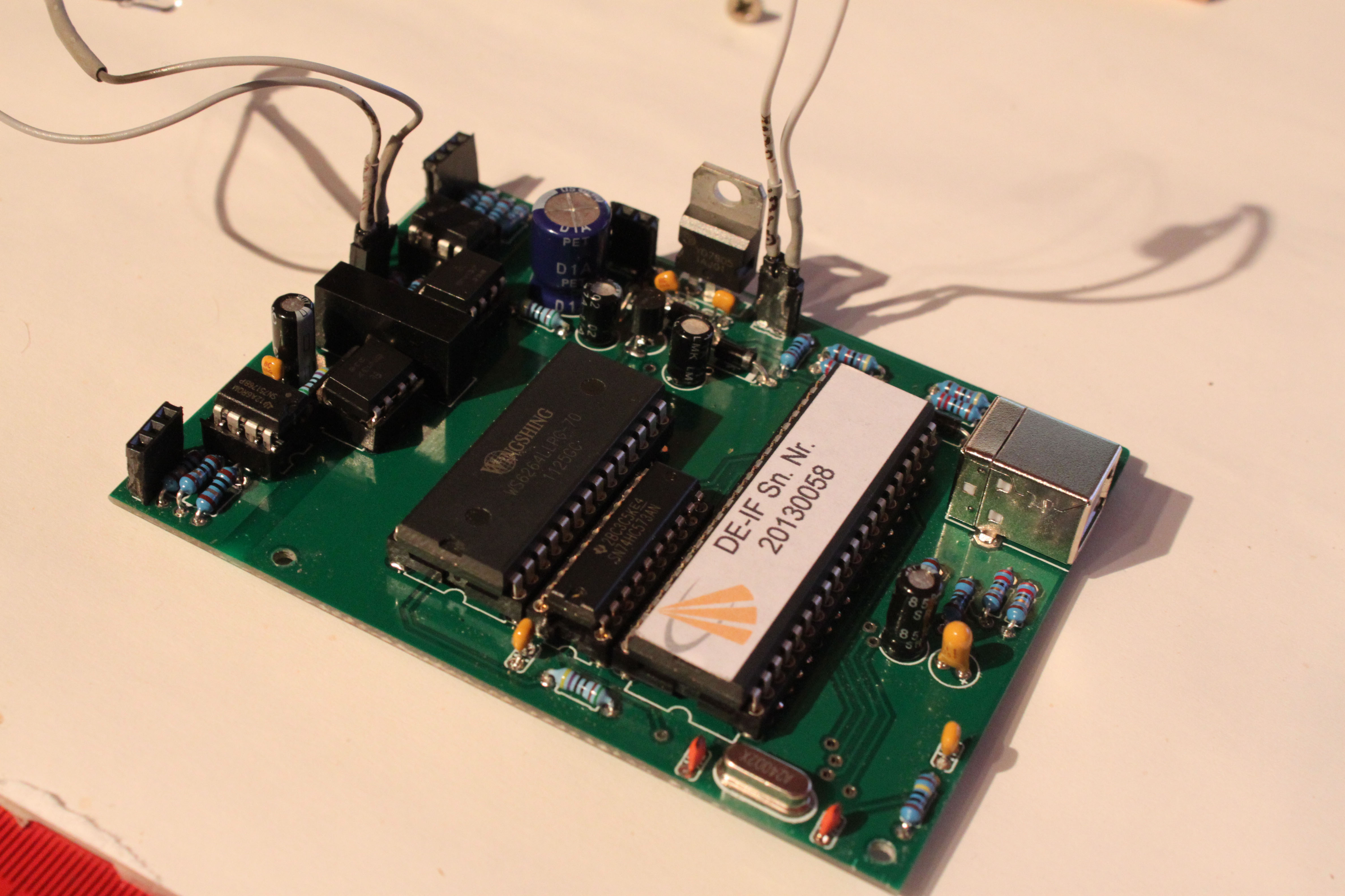

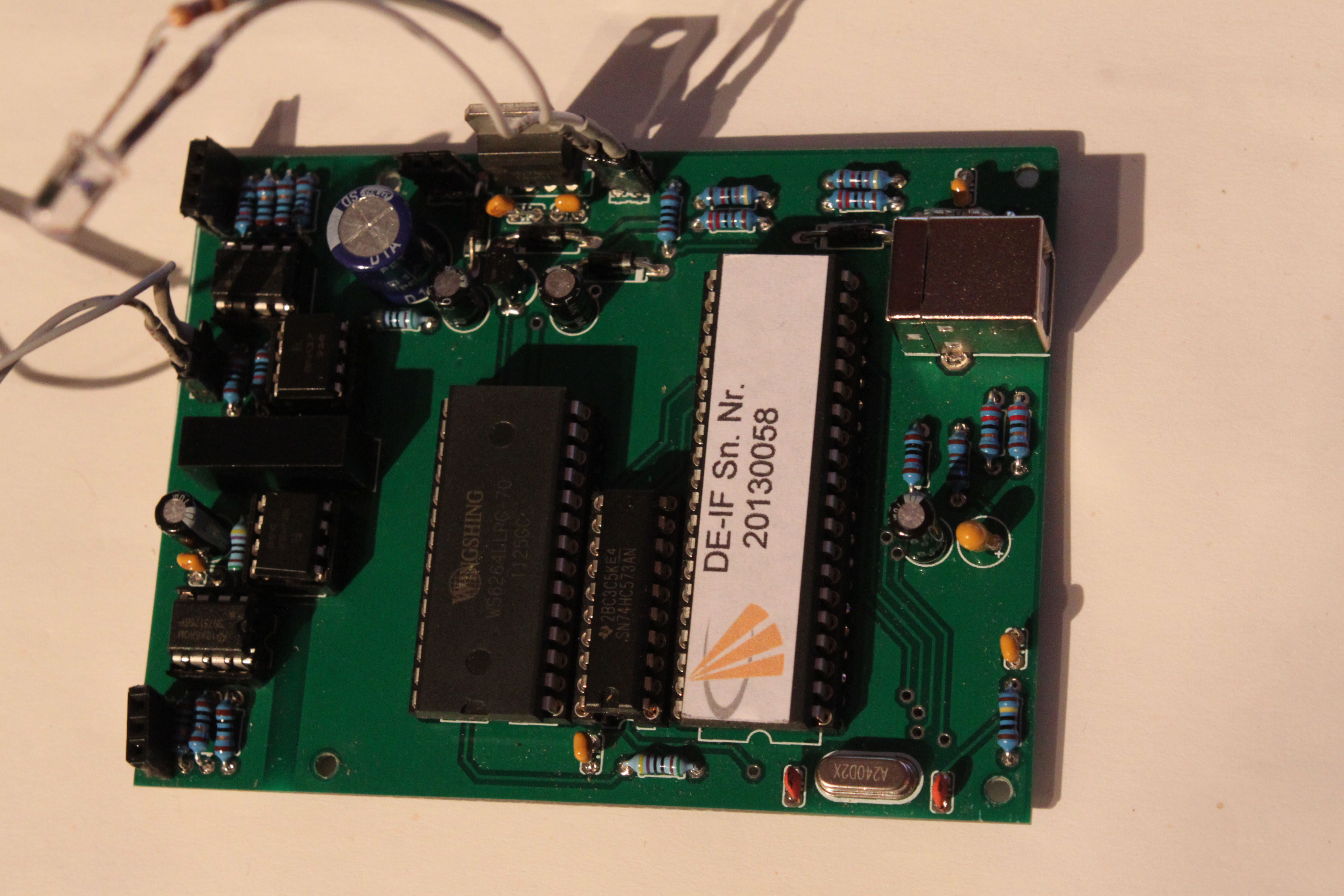

    könntest du mal bitte scharfe!!! Fotos von der Ober- und der Unterseite deiner Platine machen? Vielleicht finden wir ja was. Ich hab auch das DE-Interface nd hatte solche Probleme noch nicht. Bei mir bleiben alle DMX-Werte beim Beenden von DMXC eindach so, wie sie sind.

    P.S. Ich kann auf den Bildern so jetzt nichts entdecken aber vielleicht sieht
    ein aderer da ja noch was.
