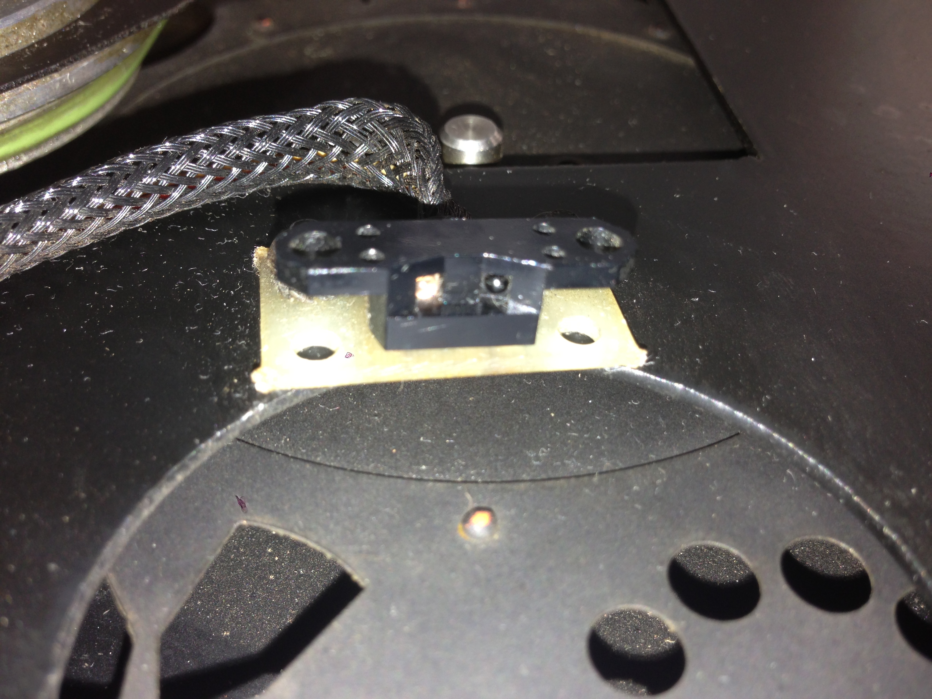

    ich habe mir vor kurzem 3 Martin Roboscanner Pro 1220 XR zugelegt. Laufen soweit auch (nachdem ich sie alle mal komplett grundgereinigt habe). Es gibt nur ein kleines Problem: Das ist die Positionserkennung der rotierenden Gobos bei einem der Scanner. Selbst nach dem gründlichen Reinigen des Sensors und der Kontakte hat er keine Funktion und blöderweise lassen sich die Daten nicht mehr entziffern oder es haben keine draufgestanden. Jetzt meine Frage an euch: Hat einer die genaue Bezeichnung des Sensors oder eine Idee, welchen Sensor ich anstatt des Originalen verwenden könnte?

  • Das ist eine Reflexlichtschranke.
    Schau im Betrieb mal mit einer Handykamera auf die IR-LED (rechts), damit solltest du diese leuchten sehen.
    Wenn ja, mal mit einer normalen Fernbedienung beim Homing auf den Fototransistor links halten, dann sollte er stoppen.
    Ansonsten gilt es zu testen, ob die Lichtschranke selber defekt ist, oder der Treiber, der sich um die Auswertung kümmert.
    Wenns die Schranke ist, tut es notfalls auch eine selbstgepfuschter aus IR-LED und Fototransistor.
  • Also ich habe jetzt Mahl nachgeschaut die IR Diode funktioniert. Sowie es aussieht ist es der
    Fototransistor der nicht mehr funktioniert und der Treiber muss funktioniert weil wen ich die komplette Einheit mit einer der anderen tausche funktioniert alles wie es soll .
