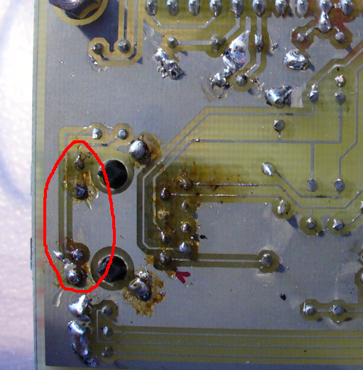

    den Controller (Atmega 644P) geflasht mit der von Ulrich Betz erweiterten Firmware. Fuses sind auch richtig gesetzt. Alle an den ICs anliegenden Spannungen gemessen, passen alle. Die Schwingung der Quarze mit Oszi überprüft, passen beide. Lötstellen optisch und teils elektrisch geprüft, sollte passen, hab zumindest keine Kurzen und Unterbrechungen gefunden. Sicherheitshalber tauschte ich mal den ENC28J60, änderte sich nichts. An meinem Router und Wlan Access Point angesteckt mittels Standart RJ45 Netzwerkkabel, doch leider leuchtet keines der Netzwerk Leds. Versucht mit DMXC2 zu verbinden, leider erfolglos.

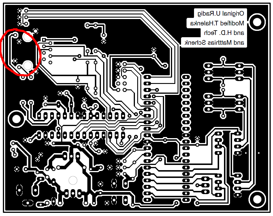

    Es gibt mehrere Platinenlayouts für dieses Node, welches hast du benutzt ??? Es scheint nicht das Layout für die Pollin TRJ0011 Buchse zu sein. Diese hat versetzte LED Anschlüsse. Im ersten angehängten Bild siehst du deine Platine. Die LED Beinchen sind parallel angeordnet. Auf dem zweiten Bild siehst du das Layout für die TRJ0011 Buchse. Bitte vergleiche das mal.

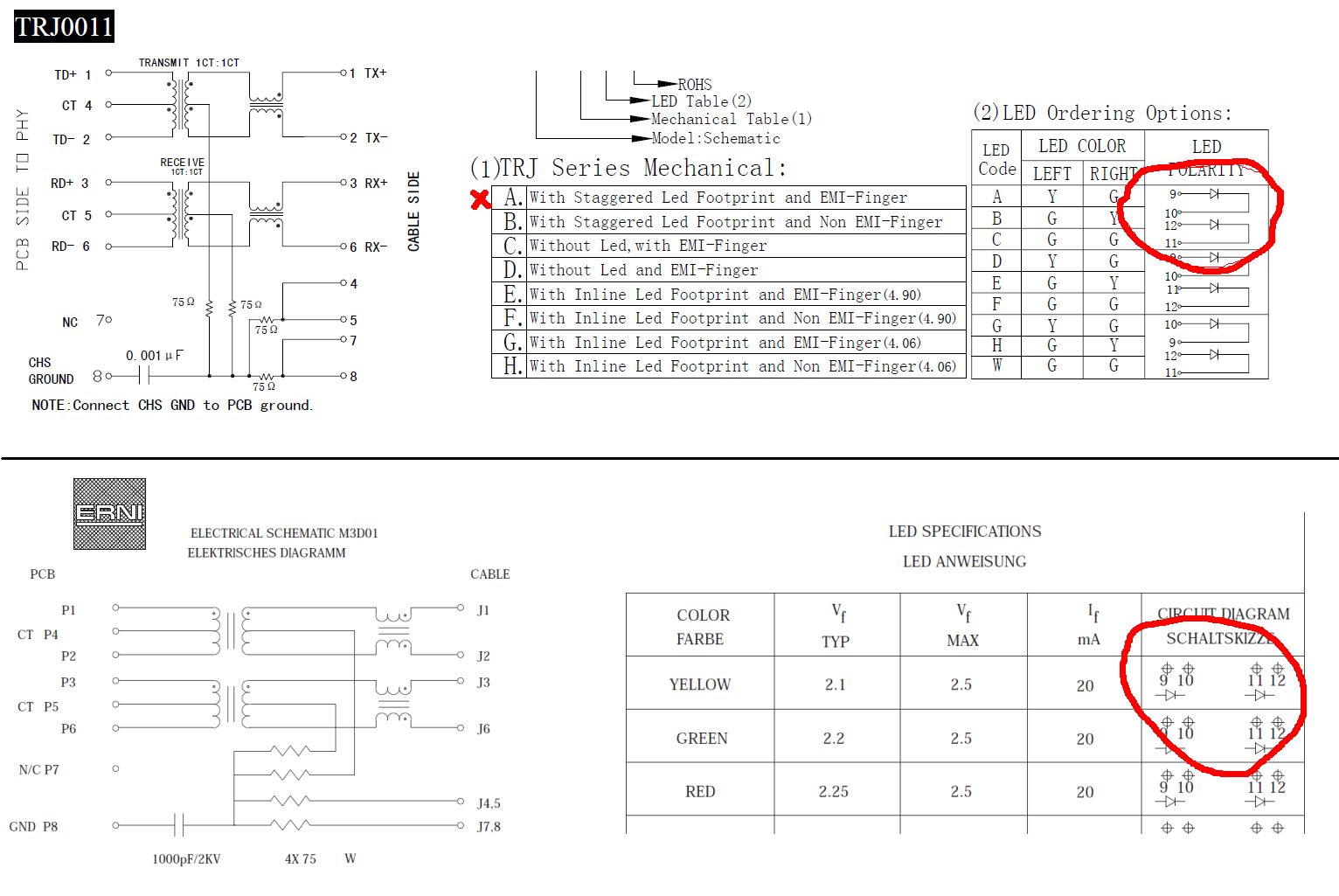

    Du benutzt den Mag von ERNI, dieser scheint laut Datenblatt die gleiche Belegung wie der TRJ0011 zu haben. Allerdings ist die LED Pin Anordnung nicht die gleiche. Siehe Vergleich Bild 3
    Der Anschluss sieht wie folgt aus: ( Original Pollin Belegung ) Bild 4
    Pin ENC > PIN Mag
    17 > 1
    16 > 2
    13 > 3
    12 > 6
    zusätzlich an Mag Pin 8 > GND und Pin4 siehe Bild 4
