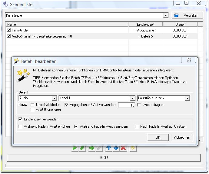

    ich möchte per Befehl die Lautstärke reduzieren. Dazu gebe ich den betroffenen Kanal an und natürlich den Eintrag Lautstärke reduzieren. Dann den Wert bis wohin die Lustärke reduziert werden soll. Anschließend wird bei -Einblendzeit verwenden- und bei -Während Fade_In verringern- ein Haken gesetzt. Wenn dann der Befehl abgesetzt wird, wird die Lautstärke auch super verringert. Leider wird sie bis auf 0 verringert und der Wert den ich angegeben habe wird total ignoriert. Was mach ich falsch?

  • Hallo Wopi
    Ich will mich da nicht Hundertprozentig festlegen, aber ich glaube du hast schon alles richtig gemacht.
    Weil es ja auch funktioniert mit Häkchen beim "Wärend Fade-In Wert erhöhen" .
    Und kann bestätigen, das es bei "Wärend Fade-In Wert verringern" nicht funktioniert.
    Ich hatte mir da einen Effekt gebastelt der Schritweise die Laustärke verringert bis auf das gewünschte maß.
    Wenn man die gleichen Einstellungen mit einem Submaster macht, erkennt man,
    das der bei "Angegebenen Wert verwenden" Eingetragene Wert vor dem Faden eingreift.

  • mmmmhhh
    ich hab da jetzt gar keine Erfahrung mit, weil ich immer ein
    Pult verwende, aber müsste im zweiten Screenshot nciht auch das Häkchen bei
    "während Pade-In Wert verringern"
    gesetzt sein????

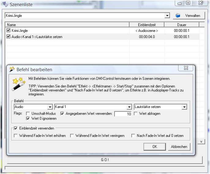

  • Hallo Detto,
    der screenshot ist zweimal drin. beim zweiten ist das Häkchen gesetzt.
    Wopi
    Will ja nicht meckern, aber 18:05h ist später als 17:58h und da ist der Haken nicht gesetzt :D
    Aber egal. Der HAKEN ist auf jeden FALL gesetzt... mmmmhhhh
    Vllt mal das mit dem Null ignorieren rausnehmen???
