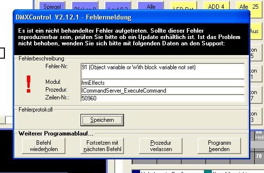

    bei meinem weiteren Projekt bearbeiten wollte ich auch Effekte kopieren.
    Dabei bekam ich eine Fehlermeldung ohne Text.
    Als ich das Programm beendet und wieder neu gestartet hatte habe ich das noch mal probiert.
    Diesmal funktionierte es. Als ich dann weiter gamacht habe und wieder kopieren wollte
    bekam ich wieder eine Fehlermeldung.
    Es waren verschiedene Effekte, mal funktionierte es oft aber nicht.

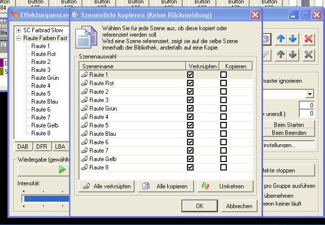

    Mal kam die Meldung sofort nachdem ich den Kopierbutton angeklickt hatte und mal
    nachdem ich in dem Fenster was sich dann geöffnet hat auf OK geklickt habe.

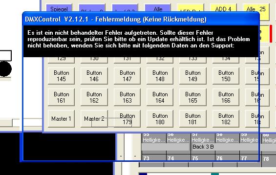

  • Hallo alle Zusammen,
    das Problem mit dem Kopieren ist mitlerweile so das ich gar nicht mehr kopieren kann.
    Jedesmal schmiert das Programm ab.
    die Fehlermeldung blockiert das Programm. Egal was ich dort anklicke es geht nicht weiter.
    Programm kann nur über den Task Manager beendet werden.

  • Hallo Stefan,
    das Projekt sollte bei Dir im Postfach sein, habe es gerade losgeschickt.
    Ich habe hier einen DMX-Multiplexer am DMX-In und bei dem kommt es schon mal vor das die
    Ausgegebenen Werte leicht wackeln. Schalte ich den Multiplexer aus, funktioniert
    das kopieren. Ist er eingeschaltet geht es meistens nicht.
    Wie ich weiter getestet habe, wenn während des klickens auf kopieren und danach
    auf OK ein Wert geändert wird kommt der Fehler. Es hängt aber nicht damit zusammen
    das Helligkeit oder Beschleunigung der beteiligten Gruppe sich ändert, sondern
    es muß nur ein Wert geändert werden der in der Fernsteuerung definiert wurde.
    Ändern sich nicht definierte Werte kommt keine Fehlermeldung.
    Ob ein Effekt läuft oder spielt hierbei keine Rolle.
