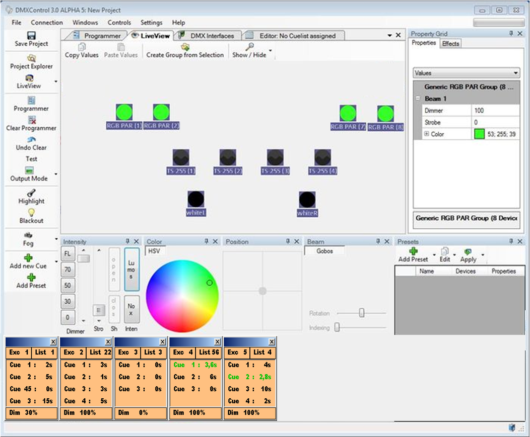

    Ich sprach ja auch nicht von frei Positionierbaren Elementen, sondern von Fenstern, die nach eurem System fixiert werden können.
    Dann könnte man sich diese an den unteren Bildrand des Monitors packen, alle schön nebeneinander;
    Und genau untendrunter Hardwaremäßig ein Pult mit Fadern und Tastern bauen, diese dann im Input Assignment auf die executoren legen !!
    So wären jedem Hardwarefader/Button ein entsprechendes Fenster mit Infos zugeordnet.
    Welche Infos da drin sein sollten, kann man noch diskutieren.
    Bsp:
    - Cue Name und aktuelle Cue Nummer
    - nächster cue
    - Fadezeit
    Gruß Clemens
  • Ich habe das schon verstanden, wie du das meintest. Aber ich denke die Executoren in einzelne Fenster aufzusplitten hat für viele Nutzer nur den Nachteil, dass sie dann X (8, 12, 24, X) einzelne Fenster verschieben müssen. Das ist auch nicht wirklich praktisch.
    Gerade hinsichtlich Pult gingen die Überlegungen dahin, eine Art Information Only Display zu machen, wo dann, wie jetzt lediglich Cuelist Name, Current, Next Cue, Fadetime left, Fader Level, Flash State angezeigt wird. Denn wenn ich Hardware habe, brauche ich keine virtuellen Controls. Die nehmen dann nur wertvollen Platz weg. Die dann irealerweise irgendwie zu der vorhandenen Hardware passend anzuordnen wäre natürlich gut.
  • Hallo Dennis,
    ja genau an sowas hab ich auch gedacht, wir meinen beide wohl das gleiche.
    SO (siehe Anhang) hab ich mir das ungefähr vorgestellt:
    Die cues die aktiv sind farbig hinterlegt, und auch die ablaufende "Fade in Zeit" des cues farbig hinterlegt.
    Idealerweise die einzelnen Fenster positionierbar, oder alternativ als Gesamtfenster (entsprechend der Anzahl der Executoren die angelegt wurden)
    Gruß
    Clemens
