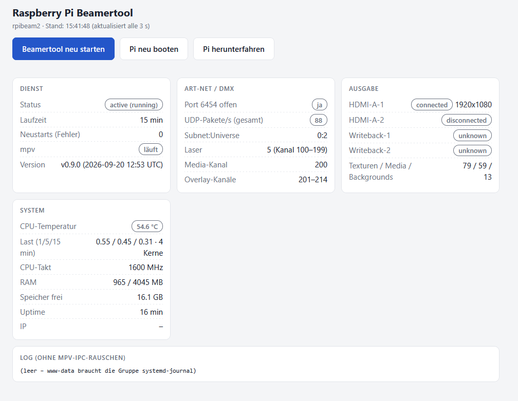

Mir ist im README der Hinweis auf ein Webinterface aufgefallen. Unter tools/index.php findet sich eine passende Seite mit deren Hilfe man das rpi-beamertool durchstarten, den Pi durchstarten oder runterfahren kann. Ich habe das getestet und Claude um einige Status-Informationen gebeten. Dabei kam das angehängte Ergebnis raus.
Soll ich Claude das mit in das Paket einbauen lassen?
