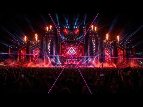

Das ist nun die Version v59 (Claude v0.11.3) mit einem selektierbaren Hintergrund für die Lasersimulation.
rpi-beamertool4 - Laser Simulation mit individuellem Backgroundrpi-beamertool4 - Laser Simulation mit individuellem Background #rpibeamertoolyoutu.be -
