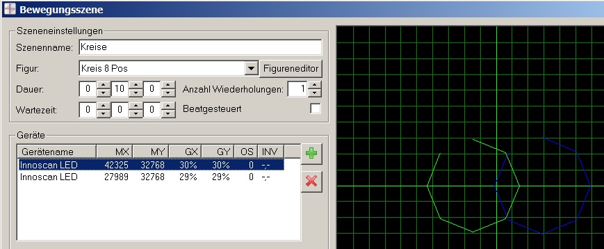

    ich sitze gerade an Bewegungsszenen (arbeite mit DMXC 2.12).
    Kann jetzt aber den einzelnen Geräten keine eigene Figur zuweisen, sondern nur eine, d.h. alle Geräte müssen dieselbe Figur abspielen (Bild 1) - ist das normal?
    Dachte eigentlich, ich kann mit dem grünen Plusbutton in der Geräteliste die einzelnen Geräte einzeln samt Figuren hinzufügen. Muss aber da in einem Rutsch alle Geräte mit einmal anklicken, damit sie in der Liste getrennt aufgeführt werden.

    die Bewegungsszene die du da ertellst musst du dann den Geräten zuweisen das hast ja gemacht über den grünen + Button, da kannst ja auf ein Gerät klicken und die Kanäle ausklappen, ich z.B. markiere immer nur die PAN/TILT Kanäle. Das kannst du mit beliebig vielen Geräten machen die du da hast und alle werden dann die eine Bewegungsszene abfahren.
    Man kann ja die X/Y Achsen vertauschen oder die Offset Funktion usw. benutzen dadurch fahren die Geräte die Figur etwas anders oder Zeitversetzt ab. Theoretisch musst du für jedes Gerät eine andere Szene machen wenn sie verschiedene Figuren abfahren sollen. Wenn man verschiedene Szenen auf Geräte zuweisen kann dann lass ich mich gerne neu belehren.
