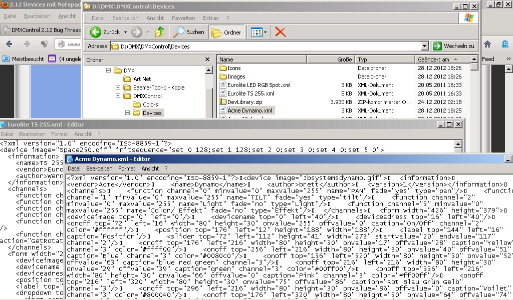

    Nun wollte ich mal das Devices Eurolite LED RGB PAR.xml mit dem "Texteditor" Notepad anschauen.
    Geht nun leider nicht mehr so schön.
    Was bei der 2.11 noch ging.
    Ist also sozusagen nicht mehr Notepad.exe compaktiebel.
    Ich betrauere das jetzt mal so vor mir her.
    Anschauen kann ich aber auch mit WordPad.
  • Hallo!
    Ich habe mir mal gerade das besagte DDF mit den Editor (notepad.exe) angeschaut - alles wunderbar, funktionierte. Hätte mich jetzt auch gewundert, wieso dass nicht funktionieren sollte, denn die Programmversion ist neuer und vielleicht wurden auch ein paar DDFs überarbeitet, aber vom grundsätzlichen Aufbau der DDFs hat sich nichts geändert. Wenn ich mich recht entsinne, dann lassen sich auch die DDFs von DMXControl 3 mit den Editor ohne Probleme anschauen.
    Du kannst ja mal sagen, welches Betriebssystem du verwendest und ggf. auch mal einen Screenshot machen.

    was mir bei dem Windows-Editor auffällt: Dieser Editor kennt das im DDF verwendete Zeilenumbruchzeichen nicht, weshalb alles hintereinander angezeigt wird. Hast du mit deinem Editor das selbe Problem? Zur Not öffnest du das DDF mit dem DDFCreator, ignorierst die Fehlermeldungen und speicherst das DDF im DDFCreator. Dann werden alle Zeilenumbrüche in einem Format geschrieben, die auch der Windows-Editor erkennt.
