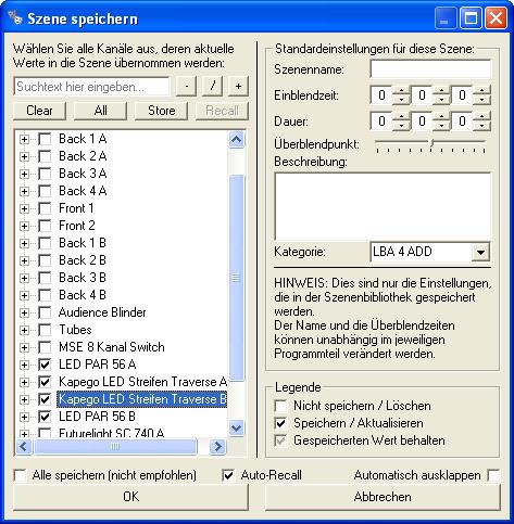

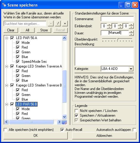

  • Du kannst beim abspeichern der Szenen beim dem Fenster in dem
    die Geräte aufgeführt sind die häckchen für Dein Gerät so setzen
    das alle Kanäle von diesem Abgespeichert werden.
    Kästchen vor dem Gerät mit Hacken versehen und Hacken nicht
    grau hinterlegt.
    Dann kannst Du die Szenen auch unabhängig voneinander
    verwenden.
    Hier kannst Du auch sehen ob noch andere Geräte in Deiner
    Szene mit gespeichert sind und dann eventuell diese dort
    Herausnehmen.
    Gruß Steff
  • Und über die Buttons Store und Recall in der linken Spalte im oberen Bereich kannst du die Auswahl der zu speichernden Kanäle speichern und für jede neue Scene wieder laden. Im unteren Bereich kannst du auch den Haken für Auto-Recall setzen dann lädt DMXC jedesmal automatisch die gespeicherten Kanäle aus.
    Aber diese Funktion sollte man bei der letzten Scene die diese Kanäle betreffen wieder ausschalten da dann nicht mehr die veränderten Kanäle angewählt werden sondern nur noch die gespeicherten.
  • Und über die Buttons Store und Recall in der linken Spalte im oberen Bereich kannst du die Auswahl der zu speichernden Kanäle speichern und für jede neue Scene wieder laden. Im unteren Bereich kannst du auch den Haken für Auto-Recall setzen dann lädt DMXC jedesmal automatisch die gespeicherten Kanäle aus...

  • Hallo Detto,
    wenn Du eine Szene speicherst, kommt ja dort das "Szenen speichern" Fenster,
    dort sind ja immer die Kanäle angehackt bei denen die letzten Änderungen
    gemacht wurden.
    Mit Store kannst Du nun die Hacken speichern, und mit Recall beim nächstenmal
    wieder abrufen. Damit kannst Du dann ohne viel Aufwand die gleichen Kanäle
    wieder speichern, auch wenn keine Änderungen in diesen Kanälen gewesen sind.
    Weil sonst müsstest Du die ja wieder mühsam anhacken. ;)
    Am besten einfach mal mit rumspielen und probieren, dann erklärt es
    sich von selbst. ^^
    Gruß Uwe
