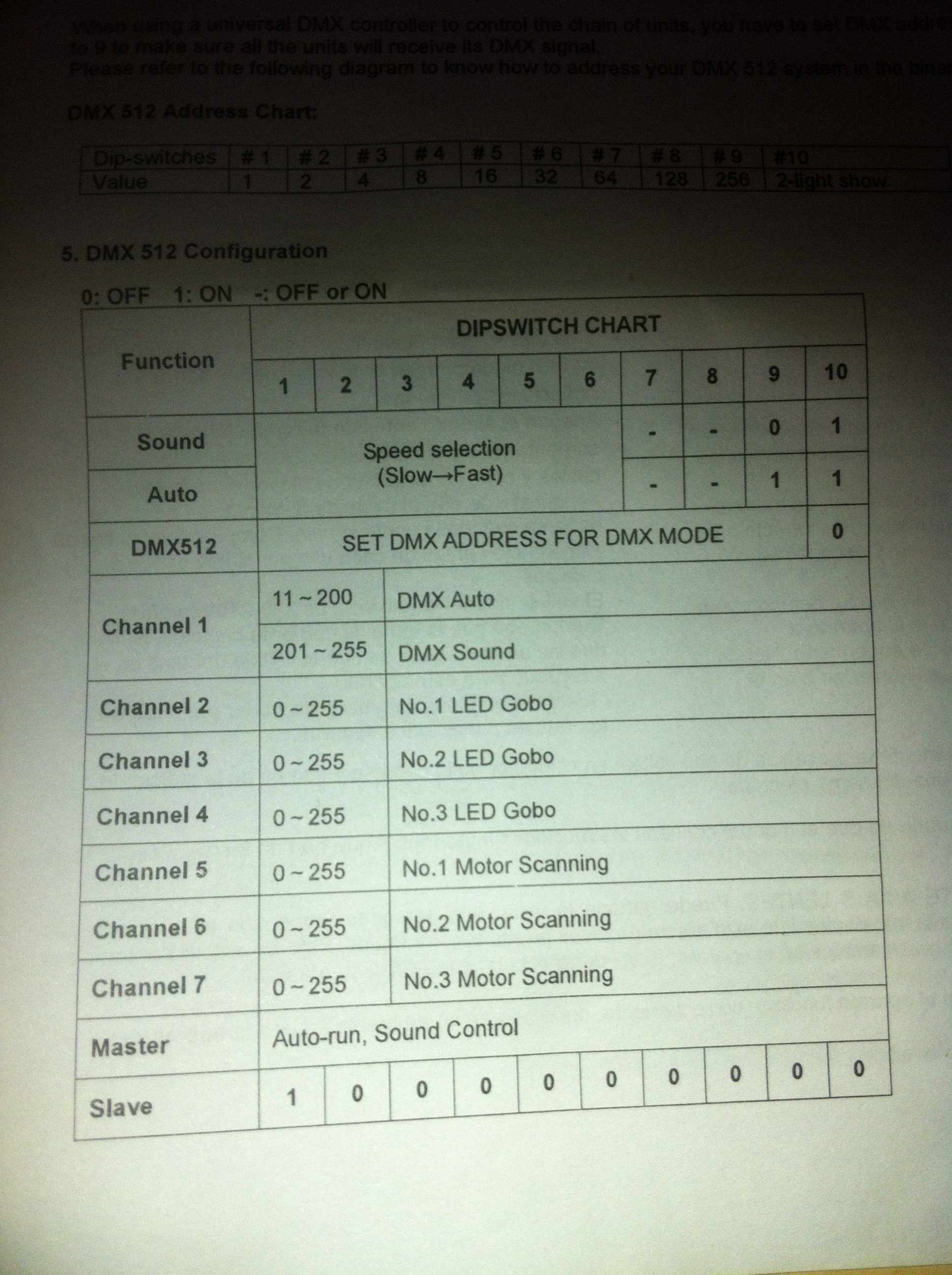

  • Hi light_freak,
    ich schlage vor Du registrierst Dich zuerst,
    dann postest Du mal die Bed. Anleitung oder die Kanalbelegung
    und dann fragst Du mal nett, ob wir DIr ein DDF passend bauen können.
    bzw. Du fängst mal an und WIR bauen es dann zusammen weiter.
    NUR SO lernt man wie DMXC funktioniert.
    und wie schon beschrieben kannst Du jeden Kanal einzeln über die Kanalübersicht ansprechen - ist aber unschön.

  • ok Danke werde ich heute am Abend machen hab jz die Anleitung nicht bei der hand!
    wie mach ich das ich es nur über die Kanalübersicht ansprächen kann ?
    Hi
    ansprechen kannst Du das Gerät wie folgt:
    1. Alles verdrahten - ich gehe davon aus, dass Du weißt wie das geht
    2. Gerät auf Kanal 1 adressieren
    3. Kanalübersicht öffnen
    4. Die Kanäle 1 bis 8 sind jetzt Deinem Gerät zugeordnet.
    5. Kanal anwählen und den FADER links betätigen
