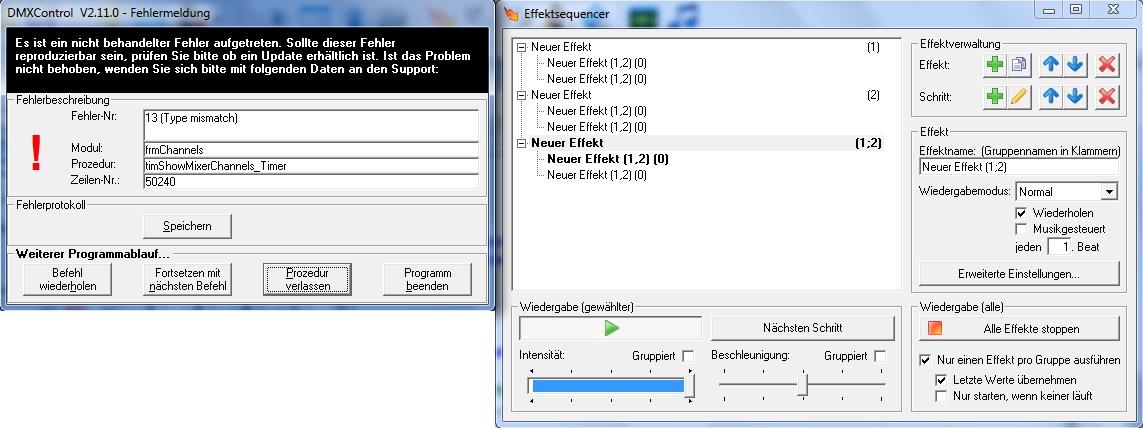

  • Soweit ich weiß nur eine Gruppe, aber wenn das für Movienglights sein soll, würd ich das so machen:
    Effekt (Gobo, MH1)
    Effekt (Gobo, MH1)
    Effekt (Color, MH1)
    Effekt (Color, MH2)
    Ich glaube das zeigt das Prinzip, statt MH1/2 kann man auch alles andere nehmen, man muss ja nicht jeden Head einzeln ansteuern.
    So weiß man welche Gruppe von Geräten gemeint ist und welchen Kanal sie ansprechen.
    theoretisch kann ein Effekt auch in mehreren Gruppen sein. Die Gruppen werden dabei mit einem Semikolon getrennt. Der Effekt verhält sich dann auch so, wie wenn er in jeder dieser Gruppen ist, stopt also z.B. alle Effekte aus den entsprechenden Gruppen (bei "Nur ein Effekt pro Gruppe" aktiviert). Allerdings kommt beim Laufen lassen des Effektes wiederkehrend eine Exception (siehe Anhang). Daher lässt sich das (zur Zeit noch) nicht nutzen. Ich glaube, Stefan wollte diesen Fehler beheben, bin mir aber gerade nichtmehr sicher.
