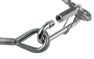

ich hätte mal die Frage wie man Saftys richtig anbringt.
Ich habe zwei Eurolite TSL-200 LED. Dort ist ein Saftyeye verbaut.
Wie fahre ich dieses jetzt richtig an?

hi,
ich nehme an Du meinst sowas hier:
http://www.thomann.de/de/stairville_fangseil_60cm_20_mm.htm
Einfach durchs Auge ziehen eund um den Truss und einklinken.
Hallo Partytown,
erstmal das Safety um den Gurt des Truss schlingen und
das andere Ende in das Kettennotglied, dann das
Kettennotglied am Safeeye befestigen.
Notglied verschrauben fertig
Gruß Uwe
ug999
das Problem ist das Du die Kettennotglieder nicht durchs
Safeeye bekommst, deshalb Kettennotglied mit den Kauschen
und drauf schauen, das der fallweg weniger als 20 cm beträgt ![]()
QuoteEin Sicherungselement (Safety) ist so anzubringen, dass es keinen Fallweg zulässt. Ist ein Fallweg unvermeidbar, so ist dieser so gering wie möglich zu halten.
Auf eine zusätzliche Sicherung (Sekundärsicherung) kann verzichtet werden, wenn die Befestigungseinrichtung eigensicher bemessen ist und nur mit Werkzeug zu lösen sowie gegen Selbstlösen gesichert ist.
Lässt das Sicherungselement (Sicherungsseil) einen Fallweg zu, muss die Kraft berücksichtigt werden, die beim Sturz der Last in das Sicherungselement entsteht. Dabei ist die Höhe des Fallweges entscheidend. Unter Prüfbedingungen sind bei 20 cm Fallweg Kräfte bis zum 50-Fachen der fallenden Last nachgewiesen worden.

Hallo,
erstmal vielen Danke für diese schnellen Antworten.
Ich dachte immer, das das Seil durch das Saftyeye gezogen werden muss.
Also einfach Notglied einhängen.
Vielen Dank

Hallo,
zu dem oben verlinkten Fangseil habe ich im Kopf, dass dieses auch nicht mehr zugelassen ist, da es an den Enden keine Kauschen hat, also das Drahtseil unverstärkt ist. Dazu einfach auf diesenArtikel ausweichen. Der hat dann auch noch eine Fallbremse drin, damit bei einem Sturz die Energie nicht auf einen Schlag auf das Gerät und die Hängepunkt einwirkt.
Ob dieser Element inzwischen auch rechtliche Pflicht ist oder nur ein Bonus weiß ich gerade nicht. Ich bin da nicht so der "Paragraphen-König"
Aber es ist sicher von Vorteil, wenn man die möglichen Sicherungsmaßnahmen in Anspruch nimmt.
Easter Bug
hehe, das war mir gar nicht aufgefallen, das oben bei dem die kauschen fehlen.
aber da hast du recht, sicherungsseile ohne kauschen sind auch nicht mehr zulässig.
"fallbremsen" dagegen sind noch nicht gesetzlich vorgeschrieben. es gilt eh, den fallweg aufs minimum zu reduzieren ![]()
Und nicht nur das Kauschen vorgeschrieben sind,
was ich auch übersehen habe. ![]()
Auch das Kettennotglied sollte unverlierbar sein,
je nach Größe tut das Aua wenn das aus drei bis fünf Meter
Höhe eine trift.
Gruß Uwe
Bei den Kettennotgliedern war ich mir überhaupt nicht mehr sicher, ob es Pflicht ist oder nicht, ich hatte nur mit bekommen, dass in der Firma, in der ich ab und zu mal aushlefe, alle Fangseile schön ersetzt wurden gegen solche BG zertifizierten.
Hast du gerade die passende Richtilinie parat, die sich darum kümmert?
Easter Bug
Würd mich auch interessieren, denn:
Quote from BGI 810-3 3.0/2012-03 (aktuell)[...] Vorzugsweise werden
solche Schnellverbindu ngsglieder eingesetzt, die unverlierbar mit dem Sicherungsseil
oder mit der Sicherungskette verbunden sind. [...]
Außerdem sehe ich da kein allzugroßes Problem: Entweder es ist in Verwendung, bei sachgemäßen Gebrauch ists dann nämlich verschlossen und kann nicht runterfallen, oder es wird gerade gesichert/entsichert/bewegt. Dann könnte es natürlich passieren. Aber mal ehrlich: Wenn der Beleuchter über mir aufm Portal/Galerie rumturnt, stell ich mich sicher nicht so, dass er mir was auf den Kopf werden kann. (Wir tragen aber trotzdem alle Helme, nicht war
). Wenn dem nen Filterrahmen oder ne Torblende aus der Hand fällt gibts ein viel größeres Aua.
Außerdem ists manchmal praktisch wenn das Notglied lose ist: Pass ja zu dem Faden hier, denn entweder ist das Eye zu klein und die Kausche passt nicht durch, oder der Durchlass vom Notglied zu klein und das Eye passt nicht durch ... Dann bin ich froh bei manchen Seilen noch puzzeln zu können.
