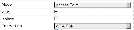

    ok, und wie set mann die isolation aus?

    also fangen wir noch mal von vorne an, das ist einfacher. Du brauchst einen W-Lan-Hotspot, auf dem du beide Geräte (PC und Handy) anmelden kannst. Als W-Lan-Hotspot kann z.B. auch ein W-LAN-Router dienen, den man halt nicht ans Internet anschließt. Die weitere Hürde, wie Stefan schon gesagt hat, sind die W-LAN-Einstellungen des Hotspotes (nicht des PCs). Dr Hotspot muss so eingestellt sein, dass die beiden Geräte kommunizieren können, also Isolate ausschalten (heißt gegebenenfalls anders). Um zu Überprüfen, ob beide Geräte kommunizieren können, müsstest du dann vom PC aus das Handy anpingen können (in Windows die Komandozeile öffnen und dort als Befehl "ping [IP-Adresse des Handys]" z.B. "ping 192.168.0.1"). Wenn das funktioniert, dann kannst du auch das ganze mit der App machen.
