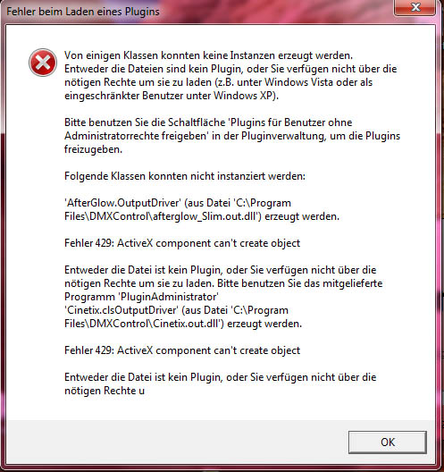

    P.S. habe in Win 7 eine Fehlemeldung siehe Anhang hat das damit was zu tun ?
  • Hi!

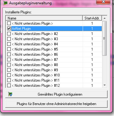

    Hast Du neben ArtNet auch noch ein weiteres Interface dran? Denn wenn nicht, dann solltest Du auch alle Interface-Output-Plugins abschalten die nicht benötigt werden. Das sieht mir nach einem Fehler dort aus der vielleicht ArtNet mit betrifft.

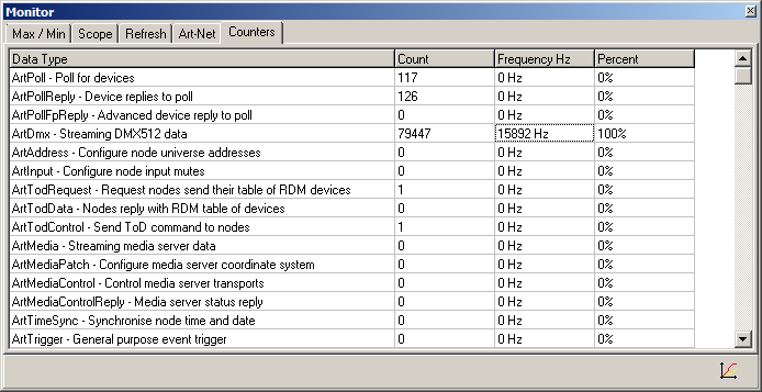

  • Das liegt an DMXControl:
    Scheinbar sendet das Art-Net Plugin für jede! Wertänderung ein neues ArtDmx Paket. Und damit wird der Node überlastet sein, denn das darf nicht gemacht werden.
    Die Spec sagt ganz klar, die Refreshrate sollte nicht größer der DMX Refreshrate sein (44Hz).
    Quote
    Refresh Rate:
    The ArtDmx packet is intended to transfer DMX512 data. For this reason, the ArtDmx packet for a
    specific IP Address should not be transmitted at a repeat rate faster than the maximum repeat rate of
    a DMX packet containing 512 data slots.
    Ich schieb mit meiner Krücke hier gerade 1000 Pakete/s raus (auch wenn der Screenshot was von 150000 erzählt). Damit ist ein Node, der normalerweise 44 erwartet und darauf ausgelegt ist, hoffnungslos überlastet.
    Dennis
