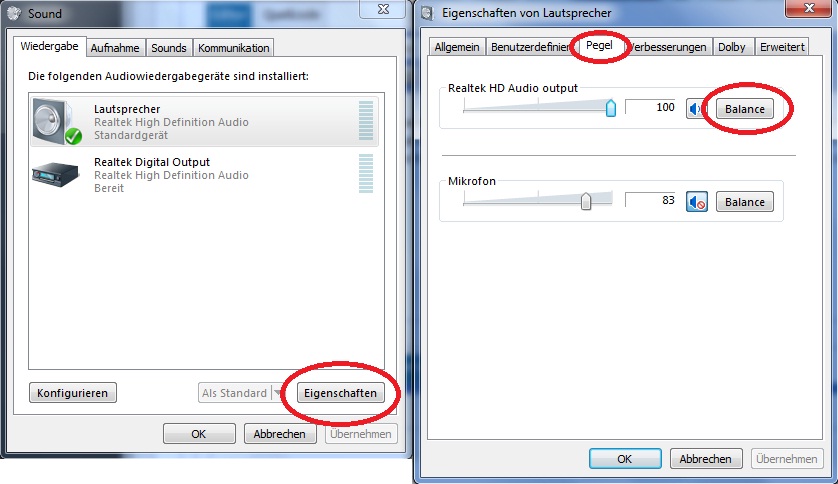

  • Das wirds wohl nicht sein, aber ich sitz hier vor nem Win 7 (Laptop). Sobald ich den Stecker rauszieh, stellt er auf interne Lautsprecher um und dabei stellt sich Pan immer auf Links (ich find nichtmal die Einstellung um das selbst zu machen). Sobald ich dann wieder einstecke habe ich nur noch Links Ton. Wackeln am Lautstärkeregler im Windows Mixer hilft dann.
    Dennis
    also es gibt in Windows eine Balanceeinstellung. Allerdings ist diese ziemlich versteckt. Du kommst dort auf folgendem Weg hin: Rechtsklick auf das Lautsprecher-Symbol in der Taskleiste => "Widergabegeräte" => Das entsprechende Gerät auswählen => "Eigenschaften" (am interen rechten Rand des Fensters) => "Pegel"-Reiter => "Balance". Zumindest ist diese bei mir dort.
