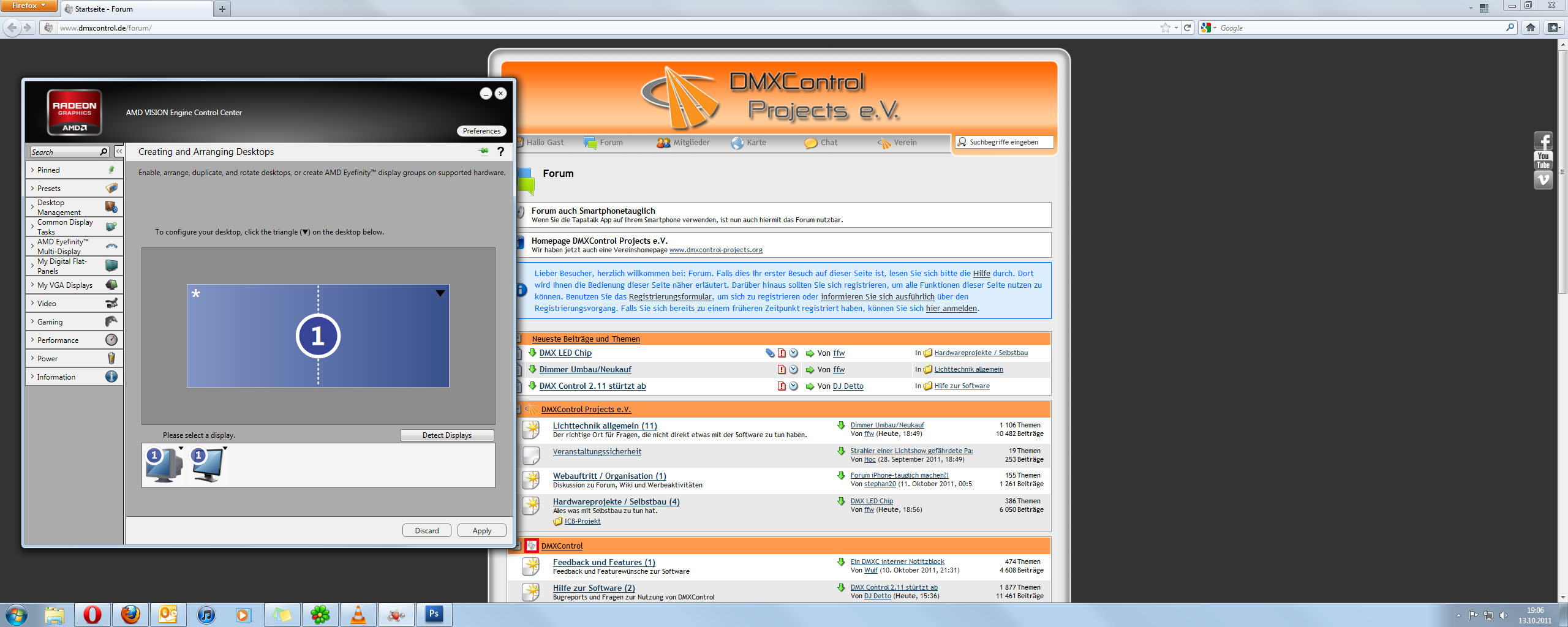

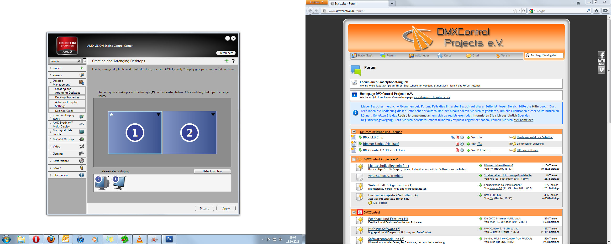

    Solltest du bei der Veranstaltung einen Desktop-PC mit einer Grafikkarte ab der ATI 4000er Serie zur Verfügung haben und darauf ist die Treiberversion 8.66 / Catalyst 9.10 oder höher installiert, dann ist die Matrox Dualhead2Go nicht mehr erforderlich. Du kannst im Vision Engerie Control Center (ehemals ATI Catalyst ;) ) als ATI Eyefinity bezeichnete Displaygruppen erstellen. Sprich: deine Beamer oder anderen Anzeigegeräte werden so zusammengefasst, dass effektiv EIN Bild mit z. B. 2048 x 768 (oder einer entsprechend anderen Auflösung) hast.
    Ich habe mal die Situation nachgestellt und entsprechende Screenshots gemacht. Achte dabei u. a. auch mal auf die Breite der Taskleiste (an der ich zwischen den beiden Bildern nichts verändert habe).
    • Bild 1 ist der erweiterte (Standard-) Modus für zwei Bildschirme: hier kannst du nur auf dem linken oder rechten das Fenster maximieren (hier Firefox).
    • Bild 2 ist der gruppierte Modus über Eyefinity: hier erstreckt sich dann das maximierte Fenster oder das Videovollbild über beide Bildschirme.
    Ich hoffe, ich konnte dir noch eine weitere Alternative aufzeigen (die vielleicht auch günstiger ist ;) ).
