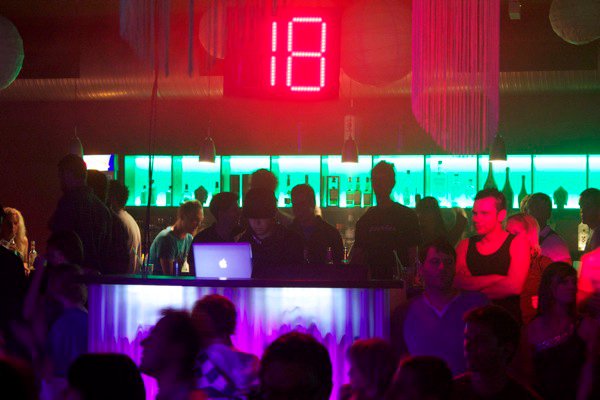

  • Aloha zusammen,
    so die Anzeigen sind gebaut.
    Kurz zu den Bauteilen:
    Pressholzplatte, 5m LED-Stripe, 4x Hennes Platine mit LED-Software (je 7 Segmente, 1ne Platine), 1 Dose schwarzes LackSpray und jede Menge Flachbandkabel :)
    Gesteuer: jedes Segment einzeln mit DMXControl. Dafür ein spezial-DDF erstellt. ;)
    Der Timecodeplayer hat das alles dann passend koordiniert! Gestartet wurden die 2 Anzeigen einfach durch je einen klick in der Kommandobox.
    Jeder DJ hatte seine eigene Anzeige! Jeder DJ hatte 25 minuten, was die Gäste ganz klar auf den Anzeigen, die über dem jeweiligen DJ hing sahen ;). Die andere Anzeige war in der Spielzeit des einen DJs aus!
    Soweit hat alles TOP funktionier!
    Gruß
    Carlo
  • Hallo Carlo,
    danke für den Bericht und die Bilder! Sieht richtig gut aus :)
    Kleiner Hinweis nebenbei: Hendrik hat auch ne Matrix-Firmware im Angebot: http://www.hoelscher-hi.de/hendrik/light/matrix.htm#Micro
    Die unterstützt im Micro-Modus 3*8 LED Kanäle - somit könntest du mit einer Platine drei Ziffern (+ drei freie Kanäle, z.B. für Dezimal- oder Doppelpunkte) bedienen.
    Stefan
  • Hallo Stefan,
    ja stimmt eigentlich. Wieso bin ich da nicht vorher drauf gekommen.... :) hätte ich mir 1ne Platine gespart.
    Naja egal ;)
    Wenn die Anzeigen wieder bei mir sind, dann mach ich noch Detailfotos!
    Gruß
    Carlo

  • Hai,
    danke für das Lob ;)
    Die Anzeigen werden auch warscheinlich noch auf Version 1.1 geupdatet :).
    An den Platinen werde ich wohl nichts mehr ändern (zu faul ;) ). Dafür kommt auf die vorderseite noch eine milchige Plexiglasplatte und rundum ein Alu-profil-rahmen :) Zumindest ist das der Plan ;)
    Gruß
    Carlo
