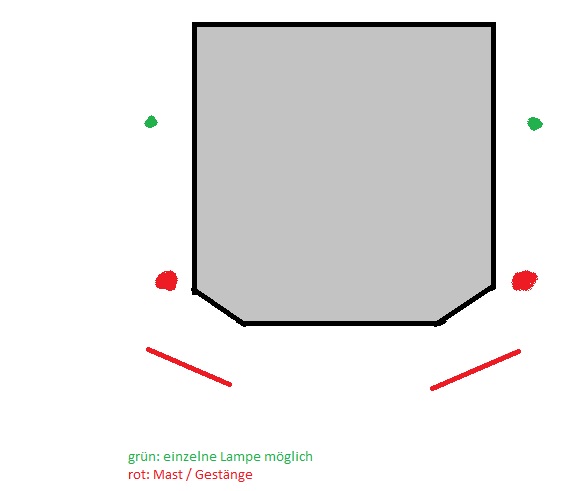

    Aktuell nutzen wir die "alten" PAR 64 und so alte "Theater" Scheinwerfer. Je mit 1kW Birnen.
    Die Bühne ist ca. 8 auf 8 Meter groß.
    Befestigung der Leuchten ist je 8 mal am Mast (ebene 1 auf ca. 4m mit 2x2 befestigungen, ebene 2 auf ca. 5m ebenso mit 2x2)
    Und zusätzlich auf einer höhe von ca 4m schräg vor der Bühne eine möglichkeit für 3 Leuchten.
    Das ganze ist in einem Zirkuszelt, wo ich auch regelmäßig Probleme mit der Hitze da oben habe.

    P.S.(3): Die Bühne ist nur grob mit Paint gezeichnet.
