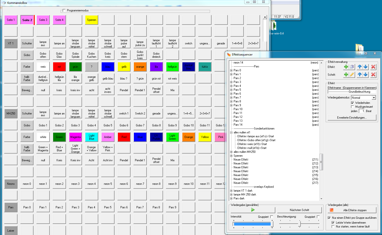

    Ich habe mir gerade einen Effekt erstellt, der als Initsequence alle Kanalwerte auf einen Standardwert bringen soll. Diese werte sollten dann aber auch nach beendung des Effekts behalten werden. Beende ich nun den Effekt, werden auch die Werte wider zurückgenommen. Gibt es da ne Möglichkeit die ich nur noch nicht gefunden habe? Oder ist das nicht möglich?

  • Benutze dafür die Möglichkeit, beim Programmstart einen Befehl auszuführen. Damit kannst du beim Start einen Szene aus der Bibliothek aufrufen lassen, die deine Werte wie gewünscht setzt.
    Die Option bei den Befehlen ist nur dafür da, einen (wenn gewünscht) "weicheren" Übergang zwischen den Effekten hinzukriegen (indem die letzten Werte des letzten Effekts in die ersten des aktuellen übergeblendet werden).

    Ich habe das gleiche Problem. Für ein Theaterstück möchte ich z.B. dass wenn alle Lampen aus sind, einen Effekt starten, welcher eine Abfolge von verschieden Einstellung beinhaltet, die letzte Einstellung (Szene) hatt die Haltezeit:"manuel". Nach dem letzten soll natürlich, die Bühne beleuchtet sein? Aber die Werte werden nach dem Effekt zurückgesetzte, also auf aus!?
    Natürlich könnte ich die Effekte in einzelne Szenen aufteilen und manuell aus dem Textbuch abrufen. Es soll aber für die bedienende Person sehr einfach gehalten werden!

    Verwende eine Szenenliste statt einem Effekt. Dann bleibt die letzte Szene nach dem Ende auch stehen.
    Oder nutze die Option "Befehle definieren" - "Beim beenden".
    Das findest Du wenn Du bei einem Befehl rechts auf "Erweiterte Einstellungen" klickst. Dort lässt Du dann einfach die Szene aufrufen die stehenbleiben soll.
