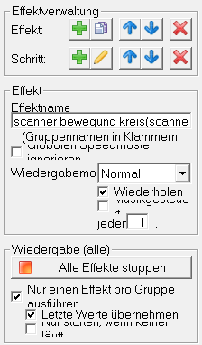

Habe aber nur eine Einstellung gefunden, bei der die Skalierung für die Schriftart eingestellt werden kann. Und zwar 100% und größer.
Der Wert steht bereits auf 100%, also dem kleinsten möglichen wert.
Posts by AiM
Nein. Ist alles noch in der Standardeinstellung.
Habe jetzt mal versucht, da was zu verstellen. Habe aber die richtige Einstellung (noch) nicht gefunden. -
Und hier noch ein Bild, auf dem mann sieht, wie bei mir die Texte teilweise aussehen.

Welche Einstellungen nutzt DMXC für die Schriftarten?
Bei Veieln Controls ist die Schrift bei mir nämlich nicht lesbar, weil diese zu groß dargestellt und dadurch umgebrochen wird, wodurch die Texte teilweise ineinander laufen bzw. nur halb dargestellt werden.So, das war jetzt ziemlich viel Text und auch ziemlich viele Fragen auf einmal. Ich hoffe, dass ihr mir helfen könnt.
