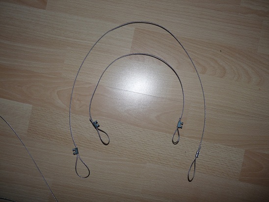

  • auch wenn das ganze hier off-topic wird, aber könnt ihr mir bzgl. safetys ein paar hinweise geben? gibt es da gewisse standards, die man einhalten muss? es gibt halt sehr verschiedene safetys, und da ich mich auch gerne auf der sicheren siete bewegen möchte, würde ich meine simplen pars auch gerne absichern (ist das ebenfalls pflicht?), dazu ebenfalls die glp pocket scans. MUSS ich dann bestimmte safetys verwenden, oder ist nur wichtig, überhaupt welche einzusetzen?

  • also ich weiss, dass man bestimmte geräte safen muss und manche nicht, ich hab zum beispiel mal gehört: "Ist was nur mit Werkzeug wieder abzubekommen, muss es nicht gesafed werden". Wieviel da wirklich dran ist weiss ich nich, deshalb erwarte ich auch in den nächsten tagen Circa 10 kilo an Safetys per post von Thomann.
    Man darf auch die "Schönen" safeties nicht nehmen, also nicht einfach nur karabiener, weil die ja aufgehen könnten...
    naja, die mit schraubverschlüsse sind zugelassen.
    Dann muss man ja auch noch drauf achten, wie viel dranhängt, bzw. für wieviel die safeties ausgelegt sind.
    Weiterhin ist noch was interessant:
    Ich bin immer wieder auf veranstaltungen wo ich mir denke: Lasst das doch lieber mit den Safeties sein, als so einen scheiss zu bauen.
    z.B. ne Dimmer-Bar (6Pars) auf einem Stativ. Das Safety für die Bar an der Bar befestigt, die direkt nebendran steht.
    Wenn also die eine Bar runter kommt, wirft die die andere gleich mit um: Doppelte Trefferquote ^^

    also das ganze hat ja zum Ziel das ein Gerät unter keinen Umständen abfallen darf. Du hast bei deiner Beamer Installation ja C-Haken verwendet die aber nach unten offen sind und somit abfallen können da sie nicht komplett verschraubt sind. Da wäre ein Safety nötig aber sowas an diese Holzkonstruktion zu machen ist wenig sinnvoll da die Holzukonstruktion selbst ein bisschen abenteurlich ist. Sowas kauft man oder wenn es nichts entsprechendes gibt lässt man die am besten bei jemandem schweissen der davon Ahnung hat (ich lass unsere Halterungen immer von jemandem schweissen der Beruflich Spezialanhänger für den Transport von Schutt baut und da bin ich mir sicher das das ganze sicher ist). Die meisten Geräte haben eine Öse an der Seite oder eine entsprechende Halterung im Gerät selbst in welcher das Fangseil (Safetys) einzuhängen ist. Welche Safetys du brauchst hängt vom Gewicht des Gerätes ab (steht in der Bedienungsanleitung vom Gerät). Zum Thema Veranstaltungssicherheit gibt es diverse Bücher die das Thema allgemein sehr gut aufbereiten. Aber es ist schonmal gut das du dem Thema offen gegenüber stehst und dich bessern willst - oftmals machen Leute die man darauf anspricht einfach dicht und werden arrogant.
    Erstell doch ein entsprechendes Thema, ist doch nicht so schwer, oder?
    Standards ist zu wenig, es gibt exakte Vorschriften dazu.
    Ich hoffe, ich hab das noch richtig im Kopf: Das Fangseil muss den Fallweg auf maximal 30 cm begrenzen, und muss 30 Wiederholungen des Falls des entsprechenden Geräts aushalten. Gesichert werden muss jedes Bauteil eines Geräts, d.h. bei einem PAR z.B. der PAR selbst und der Farbfilter-Halter, der vorne drinnen steckt.
    Außerdem müssen alle Fangseile + die Konstruktion, an welcher sie hängen, temperaturstabil (= quasi Metall) ausgeführt sein.
    Die Frage meinst du jetzt nicht ernst, oder? Übertrieben gesagt: Was nützt ein Bindfaden als Fangseil für deinen Scanner? Der ist Deko, aber wird nie die sicherheitsrelevante Aufgabe erfüllen können, die du ihm vielleicht zudenkst.
    Selbstverständlich muss ein Fangseil auf das entsprechende Gerät ausgelegt sein!
    Das ist definitv falsch. Dann würde es theoretisch reichen, überall Sicherheitsmuttern zu verwenden, die bekommst du auch nur mit Werkzeug wieder ab. Einen Bolzenbruch verhindern die aber auch nicht...
    Richtig ist aber, dass es nicht für alle Geräte Fangseile braucht - die genauen Vorschriften dazu weiß ich aber auch nicht. Ich denke, das hängt von der Auslegung der Halterung ab. Ich habe z.B. kaum Fangseile an Lautsprecherboxen gefunden.
    Für eine Veranstaltung? Wenn du das zahlst, gerne :)
    Da ist das nächste Problem: Solch eine Öse hat der Beamer nicht. Und ich glaube auch nicht, dass die Kensington-Buchse für solch einen Anwendungsfall ausgelegt ist (auch wenn wir die sicherheitshalber mit montiert haben).
    Stefan
  • Die Frage meinst du jetzt nicht ernst, oder? Übertrieben gesagt: Was nützt ein Bindfaden als Fangseil für deinen Scanner? Der ist Deko, aber wird nie die sicherheitsrelevante Aufgabe erfüllen können, die du ihm vielleicht zudenkst.
    doch, die frage war ernst. die pars z.b. wiegen stück 1,4kg laut datenblatt, nun gibt es aber safetys ohne weitere angaben (außer durchmesser), und widerum weitere mit angaben wie z.b. 5kg. somit ist mir klar, dass letztes beispiel so einen par halten wird. aber ob dadurch der vorschrift rechnung getragen wird ist nicht klar. daher die frage. als antwort hatte ich erhofft, dass es so etwas wie klassen gibt, gewichtsklassen o.ä. bin halt völlig grün auf diesem sektor...
    gruß,
    astrakid

    Zu der sehr interessanten Safty Geschichte:
    Ich hab neulich auch mit Beamer gearbeitet. Die Halterung war 18mm Spanplatte (ca. 40x50cm) mit 4 Ösen (M8) in den Ecken an denen das Ganze an Ketten am Truss aufgehängt war. Der Beamer war mit 3 Schrauben (M4) auf die Platte geschraubt, die Muttern im Beamer sind für Deckenmontage vorgesehen.
    Gut Spanplatte ist jetzt vill nicht optimal, aber eine Metallplatte wäre deutlich schwerer im Gewicht und vor allem auch deutlich schwer zu bekommen.
    Wie wird denn ein Beamer "richtig" aufgehängt?
    Und, wie sieht das mit Bars aus. Muss da jede Kanne ein Safty haben oder nur die Bar (natürlich für das Gewicht ausgelegt)? So wie das jetzt durch klang, bräuchte man für eine 6er Bar 14 Saftys?! 6 für die Kannen, 6 für die Farbfilter, und 2 für die Bar selbst. Das kanns doch nicht sein.
  • Ich liebe diese Threads. Ein "ich hab mal gehört" und "ich denke" und "genaue Vorschriften dazu kenne ich aber nicht" nach dem anderen.
    Und dann extrem schwindelige Argumentationen wie "nicht öffentlich", "Bereich unter der Traverse abgesperrt", "wenn wir alle Vorschriften beachtet hätten, hätten wir da nix hängen dürfen"...
    Die einschlägigen Vorschriften sind die BGV C1 und die BGI 810. Nach beidem kann man googlen und erhält -zig Links dazu - kostenlos und sofort lesbar. Darin sind alle weiteren relevanten Vorschriften zitiert.
    War übrigens als hübsches Heft mit CD am Stand der VBG auf der ProLight und Sound zu bekommen - auch kostenlos.
    Zum Thema Sicherheitsseil: BGI 810-3, Punkt 3.5.
    Es ist zwar tagtäglicher Usus, an Bars mit selbstsichernden Muttern Pars anzuschrauben - da die Verbindung Bar, Bolzen, Lampenbügel vom Hersteller grundsätzlich als lösbare Verbindung ausgelegt wurde (die Verwendung selbstsichernder Muttern ist eine nicht bestimmungsgemäße Verwendung), bleibt rechtlich die Anforderung an das Sicherheitsseil bestehen. In der Praxis werden Prüfer darüber allerdings wohlwollend hinwegsehen, wenn der Rest der Baustelle i.O. ist.
  • Wenn man sich keine Fangseile (Safety's) leisten kann, sollte man dieses Geschäft bitte nicht machen bzw. als Hobby betreiben.
    Es gibt nicht umsonst eine 3 Jährige Ausbildungen zur Fachkraft der Veranstaltungstechnik oder der folgenden Meisterausbildung der IHK in der das Essentielle über die Unfallverhütungsvorschrift von Veranstaltungs- und Produktionsstätten in den ersten Monaten der Ausbildung einem beigebracht wird.
    Ich habe mich persönlich mit diesem Thema meinen Mund schon Fusselig geredet, über den Sinn und Unsinn der Fangseile (Safety's) , aber es gibt Vorschriften die man auch wenn man nur 2 Par's aufhängt- befolgen sollte. Hinterher ist man leider immer klüger. Es muss nichts passieren aber es könnte. Davon sollte ausgegangen werden um Unfälle zu vermeiden, ausserdem wäre es schade um die ungesicherten Par's oder den MH wenn sie sich durch irgendeinen nicht vohrhersehbaren Materialfehler der Erdanziehung hingeben. SAFETY FIRST! :!:
    Auszug aus der
    BGV C1 §7
    (1)Gegen das Herabfallen von Gegenständen auf Arbeitsplätze, Verkehrs und Szenenflächen müssen Schutzmasnahmen getroffen sein.
    (6)Ortsveränderbare Beleuchtungs-, Bild und Beschallungsgeräte müssen durch zwei unabähngig voneinader wirkende Einrichtungen gegen das Herabfallen gesichert sein. Lose Zusatzteile oder sich lösende Teile müssen durch Einrichtungen aufgefangen werden.
    Jeder sollte sich auch im unbedingt im klaren sein, wie man Anschlag -mittel richtig einsetzt, wie ich mit richtig dimensonierten Fangseilen (Safety's) und Kettennotglieder Geräte vor dem Herabfallen schütze kann, zur Sicherheit der Gäste, der Schauspieler und einem Selbst!
    Auch wenn dieses Fangseile manchmal umständlich sind, oder zu teuer wären, sollte man aus gewissen Gründen nicht darauf verzichten!
    Jeder fängt mal bei klein an, nur Mut dazu, dann aber mit Safety's !
    Wenn jemand fragen zu diesem Thema hat, beantworte ich diese gerne über PN !
