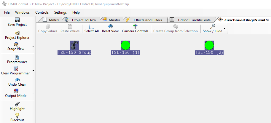

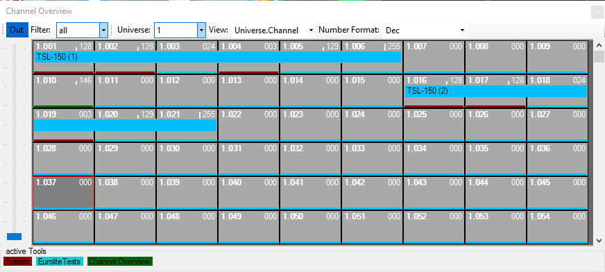

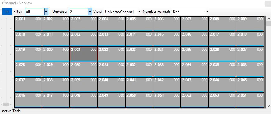

    ich habe mir FX5 von DE als USB-DMX Interface installiert. Er taucht bei Win 10 im Gerätemanager auf. Wenn ich ihn starte mit dem "Interface Enable" im Fenster "DMX Interfaces", dann leuchtet auch die grüne LED am FX5 auf. Geht auch entspechend wieder aus, wenn ich den Haken lösche. Mein Eurolite Scanner TSL 150 bemerkt auch schön, dass er kein DMX Signal mehr erhält und fängt an seinen Demomodus zu fahren, den er wieder beendet, wenn der Haken wieder gesetzt wird. Ich habe eine Cuelist mit mehreren Cues geschrieben deren Effekte auch wie gewüscht in der Stage view dargestellt werden (Farbwechsel, Dimmer und Position). Allein der Scanner reagiert nicht. Seine DMX Startaddresse ist "1" und das Device "TSL150" habe ich auch auf "1" gestellt. Den Teiber habe ich mit DDF erstellt. In der Channel overview ist auch schön zu sehen, was DMX Control dem FX5 auf welchem Kanal sendet. Es geht aber offenbar nicht über die Leitung. Der TSL150 macht nix. Wenn ich das Signal wieder rückführe und als DMX Eingangssignal im Universum 2 mit Startaddresse 1 (2.1) lesen will, kommt da auch niix an. Also vermute ich mal ganz stark, dass wirklich nichts rausgeht vom FX5.

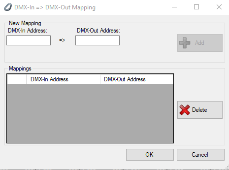

    Habe ich das richtig verstanden, dass du bei DMX-Out-Adress und DMX-In-Adress nicht die Adresse 1.1 (1. Universum, Adresse 1) angegeben hast? Dies ist aber erforderlich, dass auch der Weg zurück richtig funktioniert.

  • mach einfach mal ein paar Screenshots: Interfaceansicht, erweiterte Interfaceansicht (wo du die Timingseinstellen kannst), Kanalübersicht.
    Dann können wir dir besser weiterhelfen.

    Stefan schreibt: "Habe ich das richtig verstanden, dass du bei DMX-Out-Adress und DMX-In-Adress nicht die Adresse 1.1 (1. Universum, Adresse 1) angegeben hast? Dies ist aber erforderlich, dass auch der Weg zurück richtig funktioniert."
    Jörg: nun ja, ich denke, dass wenn ich den DMX Out 1.1 auf den DMX In 1.1 zurückführe, wird er durch das DMX Mapping mitgekoppelt, d.h. schiebt was er liest auch gleich wieder raus, liest das wieder und schiebt es erneut raus usw. und dann hängt sich alles auf. Wie das Pfeifen beim Mikrofon und seinem Lautsprecher. Also nehme ich Universum 2 zum Lesen den Outputs. Laut Beschreibung Kann der FX5 ja mehrere Universen.
    Der Modus ist Mode 6: "PC-Out -> DMX Out & DMX In -> PC In".
    Modus 2 reicht m.E. nicht aus, da er ja nicht liest sondern nur schreibt (=Out)

    Muss die Rückführung des DMX Signals von OUT auf Universe 1 zu IN nach Unserverse 2 nicht funktionieren?
