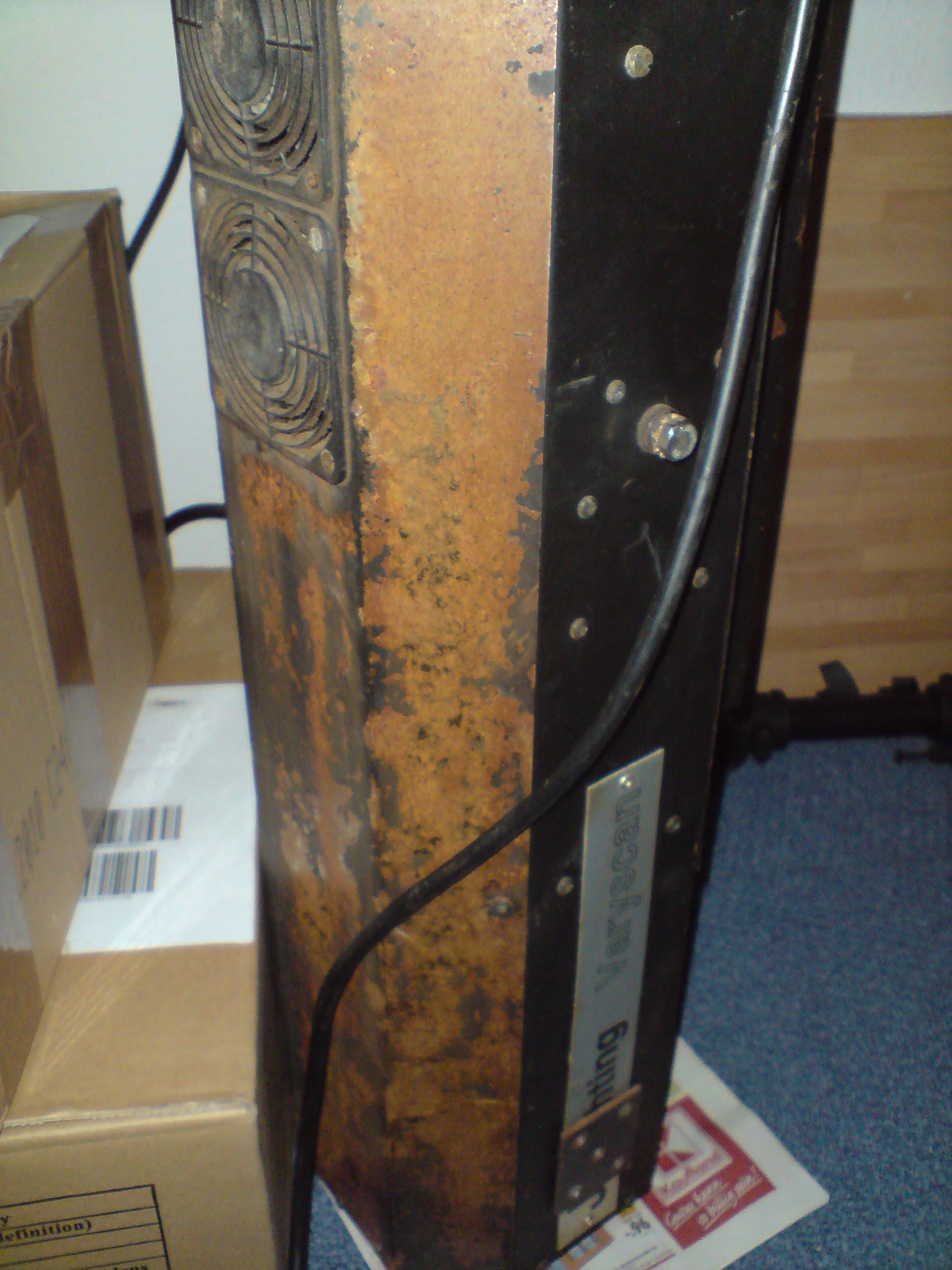

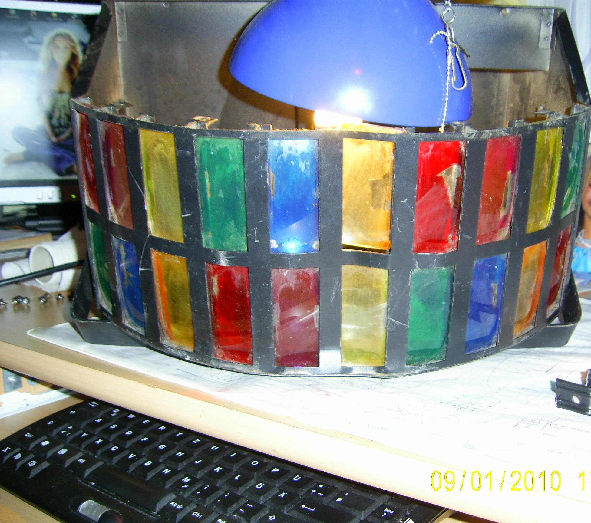

    Hab jetzt vor mir ein Doppel Derby mit etwas farblich Ausgeblichenen Linsen. Neue Linsen kosten ganz schön viel. Daher die Frage, kann man da auch Lampenlack oder Farbfolien verwenden? Die Sachen hab ich nämlich noch auf Lager.
    Oder wird das zu heiß? Das Gerät hat zwar nen Lüfter, aber immerhin sind da zwei 300W Brenner drin.
    Im angehangen Bild sieht man, dass di Farbe von den Linsen "abblättert". Bevor Fragen kommen, das verbeulte Gehäuse wurde schon gerichtet. Sieht aus wie neu :D

  • Hmm also von Lampenlack würd ich abraten, da das Zeug ziemlich viel Licht frist. Folien werden mit der Zeit hart und bröseln dann auch auseinander. Wirklich auf dauer haltbar sind an dieser Stelle denke ich mal nur Dicros. Ich würde daher einfach sagen, du kaufst dir nen Paar Filterplatten für Par 64 Kannen und schneidest sie mit nem Glasschneider zu.

  • Das hab ich mir auch schon überlegt, aber die Kosten zuviel. Ich hab auch gesehen das es Originallinsen dafür gibt. Da kostet das Stück 1€. Problem ist nur, ich hab die bis jetzt nur in Hellgrün und in Orange gefunden. Ich hoffe ich finde noch mehr.

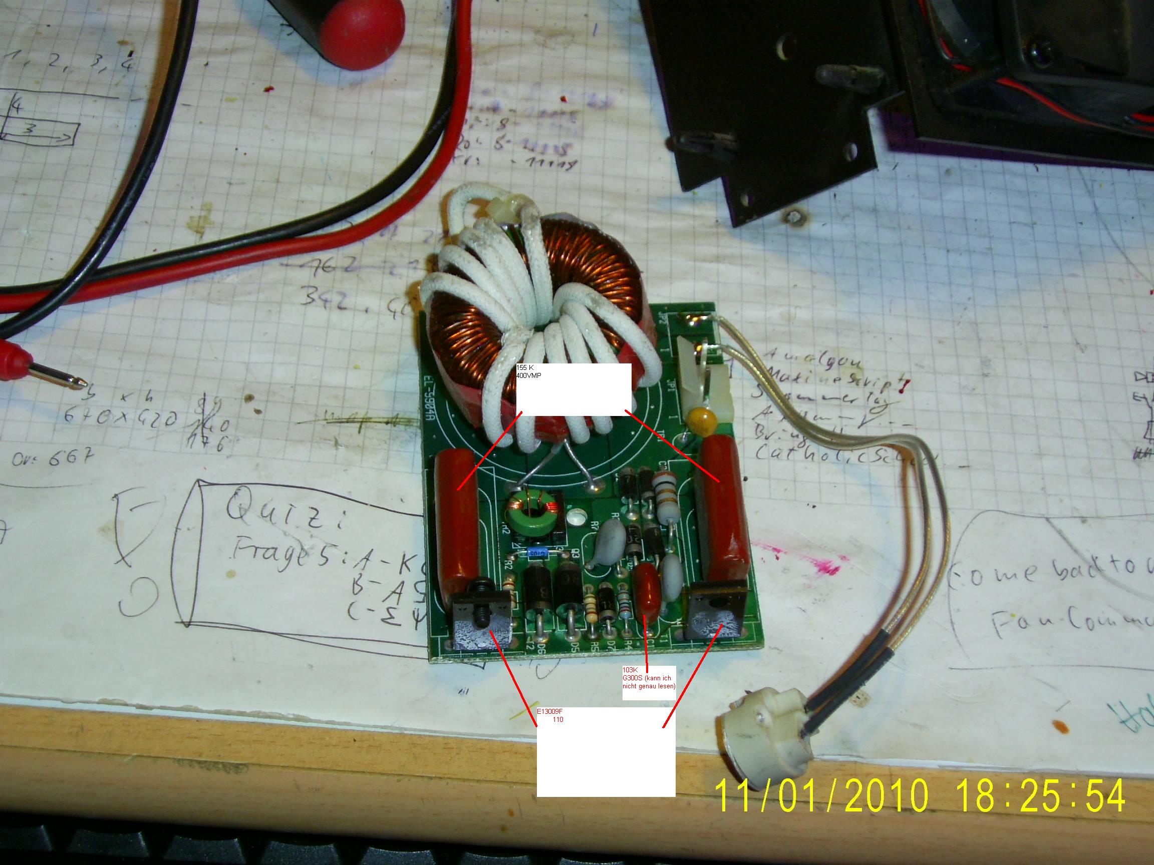

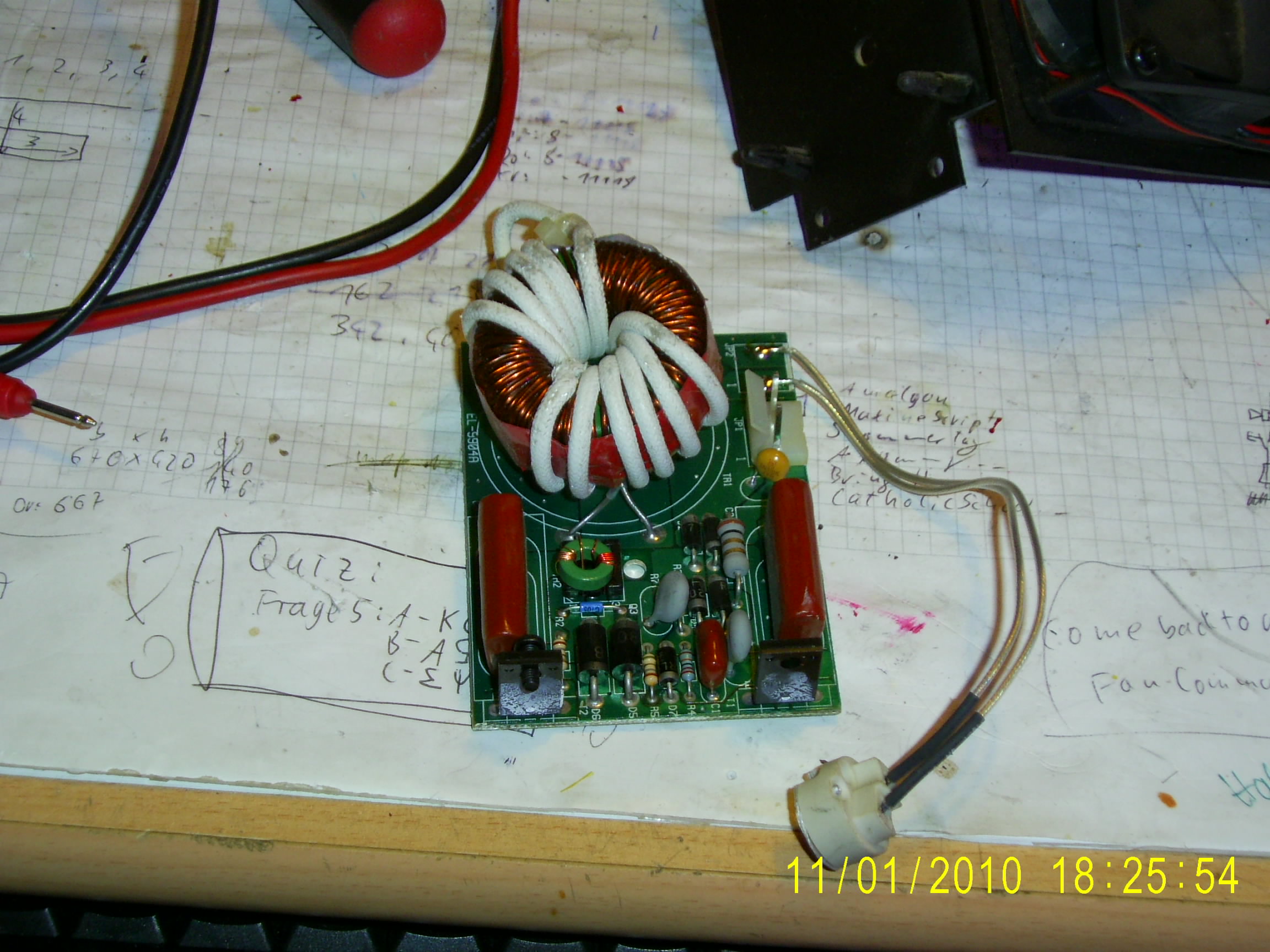

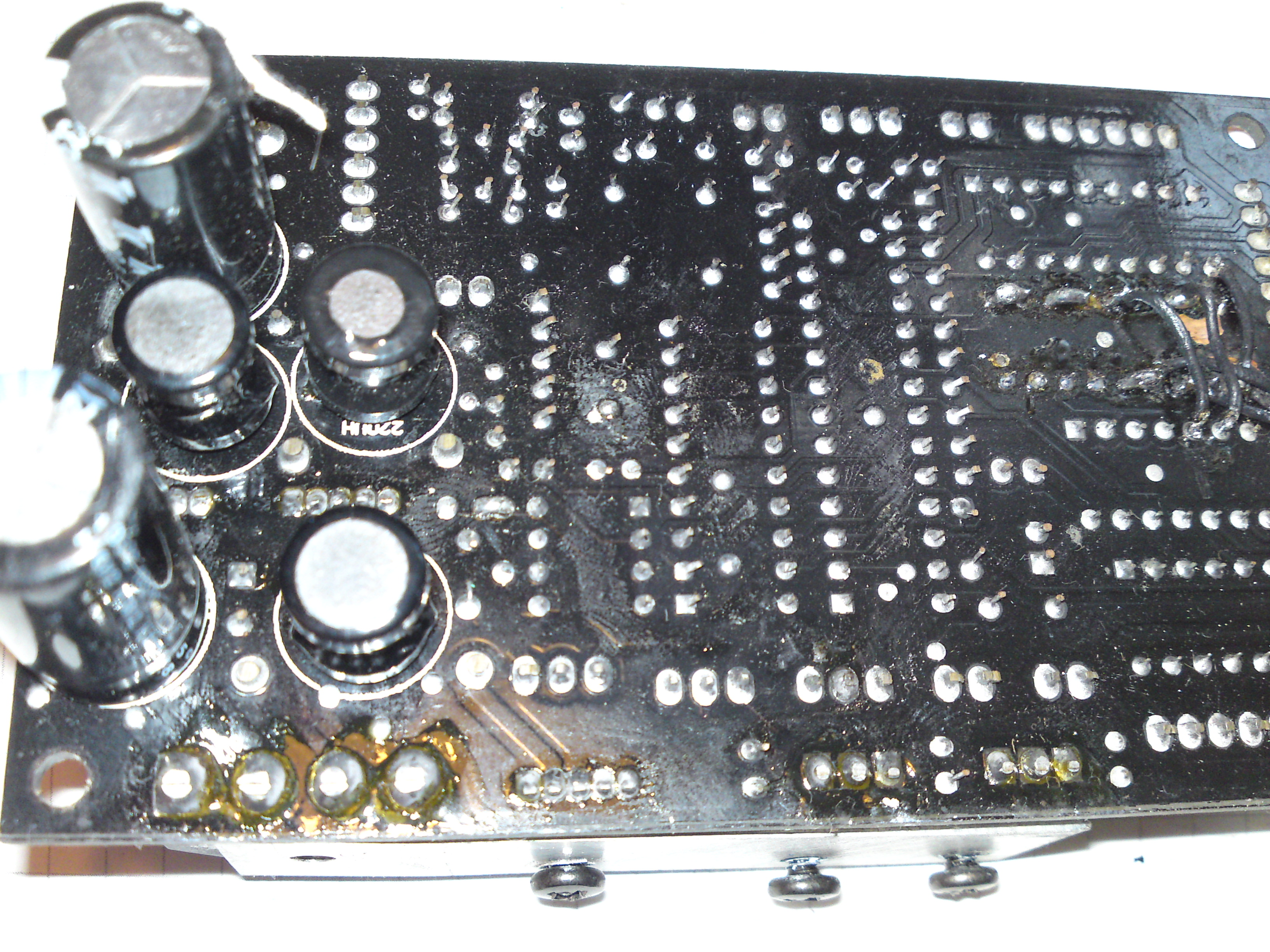

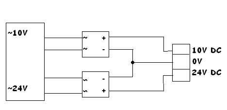

    Ich hab heute ein Eurolite TC-3 (Farbwechsler) bekommen. Ich dachte der Trafo sei defekt, aber am Trafo kommt nicht mal Strom an. 8o
    Auf dieser tollen Trafo Platine sind viele schöne Bauteile, könnte da was defekt sein? Und brauch man den Rotz überhaupt? Der Trafo wird über ein Relais auf der DMX Platine geschalten. Würde das auch nur gehen, wenn ich den Trafo direkt anschließe?
    Vielleicht kann mir jemand einen Tip geben.
    Gruß Markus

  • Kennt sich keiner mit dem Rotz (der mich gerade nervt) aus?
    Ich weiß nicht, ob ich die Teile weglassen kann.

  • Ich verstehe deine Frage nicht, kommt zu der Platine noch Strom oder nicht?
    Ich nehme mal an wenn dann würde die Versorgung an dem Steckverbinder liegen.
    Und wenn die Platine Strom bekommt wären die Üblichen Verdächtigen die roten Kondensatoren. Oder die IC's kannst du mal Nummer Posten oder so.
    mfg Fiech
  • Ich hab die Platine direkt ans Netz gehange. Steckverbindung ist okay.
    Hab mal das Bild beschriftet. falls du die anderen auch noch wissen möchtest, sag Bescheid. IC´s sind hier nicht drauf, nur diese runden sachen :D
    Gruß

  • Quote
    Original von Dj Griesi
    Eieiei - oh wai...
    Ich glaub nicht, dass es eine gute Idee wäre, den "Rotz" einfach wegzulassen :P
    Der "Trafo" würde es wahrscheinlich nicht lange überleben, wenn du ihn einfach an's Netz klemmst - greschweige denn ne verwendbare Ausgangsspannung liefern. Das ganze scheint mir nämlich nen rudimentäres Schaltnetzteil zu sein...
    Ich vermute mal so in's Blaue, dass es einen der beiden Transistoren gehimmelt haben könnte. Irgendwas sagt mir aber, dass du da lieber nicht dran rumfummeln solltest... :rolleyes:
    Stefan
  • Quote
    Original von Stefan Krupop
    Stefan
    Ja das wirds wohl sein. Die Transistoren tauschen ist nicht das Problem, hab ich schon gemacht. Ich hab auch schon zwei TVs wieder zum laufen gebracht. Hier und dort bisschen gelötet und ausgetauscht und es ging wieder. Wo bekommt man denn am besten die Trans. her? Von Reichelt oder Farnell?
    Gruß

  • Hey,
    mal ganz ehrlich. Ich find das echt ein wenig gewagt was du grad so schreibst. Du arbeitest da mit hohen SEHR GEFÄHRLICHEN Spannungen und dann mal ganz locker zu schreiben "hier und da mal gelötet" oder "den Rotz einfach weglassen"...uiuiui
    Es gibt echt viele Seiten im Netz und auch Grundlagenbücher zur Elektrotechnik und nicht umsonst sollten solche Arbeiten von Fachleuten oder zumindest von Personen durchgeführt werden, die wissen was sie da machen.
    Ohne Mist, belies dich doch erstmal ein wenig und sammle ausreichend Informationen um dich an solche Dinge zu wagen.
    Bevor die jetzt wild die Transistoren tauscht, vergewissere dich doch erstmal ob es wirklich daran liegt...
    Edited once, last by Phasm (January 11, 2010 at 10:40 PM).
  • Ich kann mich Phasm nur anschließen. Mir wäre mein Leben mehr wert als ein paar gespaarte Euros durch die Reperatur von defekten Geräten.
    Wo du die Transistoren bekommst? Das fragst du die jeweiligen Läden am besten selbst, ob sie die entsprechenden Typen haben :D Hellsehen können wir nicht, welche das sind - das musst du schon selbst ablesen.
    Stefan
  • @ Phasm und Stefan: Ich weiß das ich mit gefährlichen Spannungen arbeite. Ich kann euch auch sagen, dass ich mit ca. 10 Jahren schon an elektrischen Sachen rumgebastelt habe, um zu sehen wie das so aussieht und funktioniert. Außerdem ist mein Vater Elektromeister. Der kann mir da auch helfen.
    Ich hab auch mit ungefähr 2 Jahren (?) schon meinen Finger in eine E-14 Lampenfassung mit Saft gegriffen, weil die mein Dad damals neben mich legen musste um die Lampe zu wechseln ohne den Stecker zu ziehen. Deshalb bin wahrscheinlich heute auch so, wie ich bin. :D :rolleyes:
    Also Leute habt keine Angst, ich pass schon auf. Ich kenn mich aus und weiß auch das ich an gefährlichen Spannungen arbeite.

  • Danke, mehr wollt ich garnicht wissen. :P

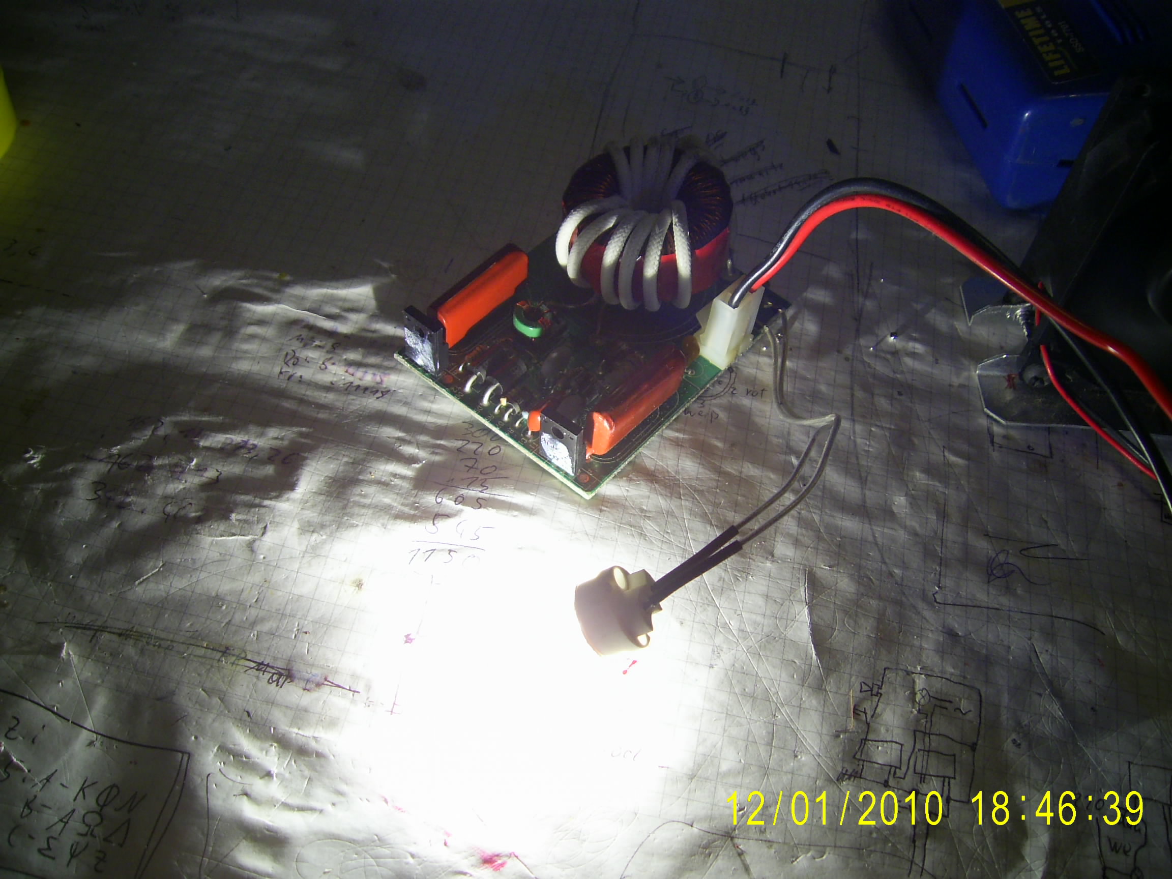

    EDIT EDIT: ES leuchtet wieder. Ich hab mal aus langerweile alle Bauteile nachgelötet und jetzt läuft dat Dingens wieder. Ich sollte wahrscheinlich immer erstmal alle Lötstellen nachlöten.
    Also hat sich das Thema erstmal erledigt, bis ich mit meinem nächsten Gerät hier auftauche. :D

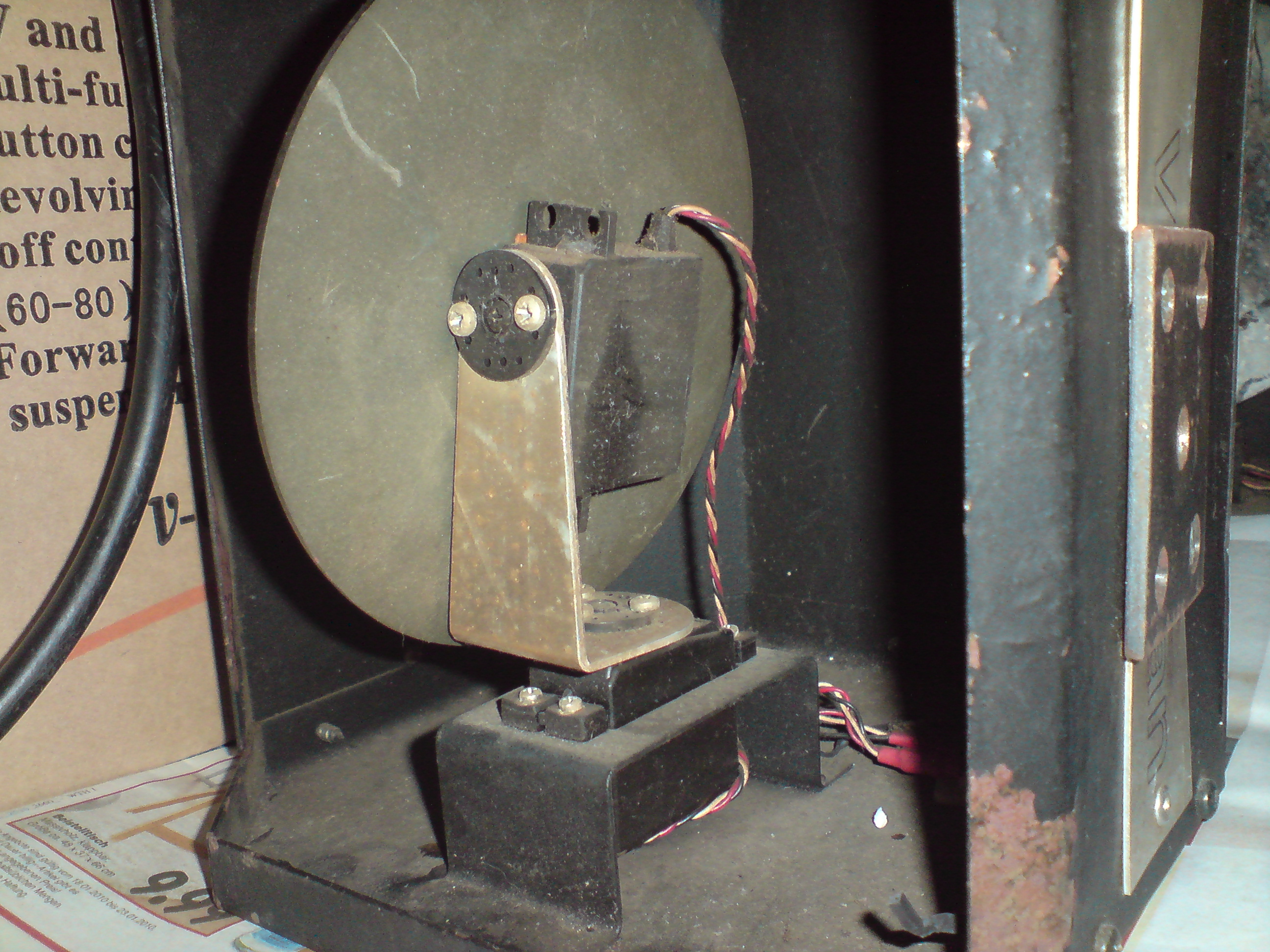

  • Hi Ho, hab gestern ein Flowereffekt aus den 80ern bekommen. Hersteller: self made :D. Wenn ich heute dazu komme, mach mal paar Bilder, das müsst ihr euch anschauen. Das Teil ist gut gebaut. Verstellbarer Focus, Color-Rad Geschwindigkeit und bewegtes Leuchtmittel. Aber die Platine ist das geilste. Die meisten Leiterbahnen sind mit dem Messer unterbrochen wurden. Die BAuteile wurden mit Drähten verbunden. Der Verkäufer schrieb, das gerät würde dauernd an und aus ghen. Ich hab auch gesehen warum. Ist klar wenn man statt einer Feinsicherung ein dünnes Drähtchen verwendet (war um die 2 Kontakte rumgewickelt). 8o
    Ich werde aber wahrscheinlich noch mal ne Frage dazu haben, da ich die lampe noch nicht zum leuchten gebracht habe. Beim einschalten geht sie kurz an und wieder aus. An der Rücksseite sind 2 Klinke 6,3mm Buchsen, an die 2 drähte gehen. Die sind an der Platine angeschlossen. Vielleicht muss ja dort ne Kabelfernbedienung ran, um die Lampe zu steuern.
    8oDie Farbscheibe dreht sich.
    Gruß Markus :D
