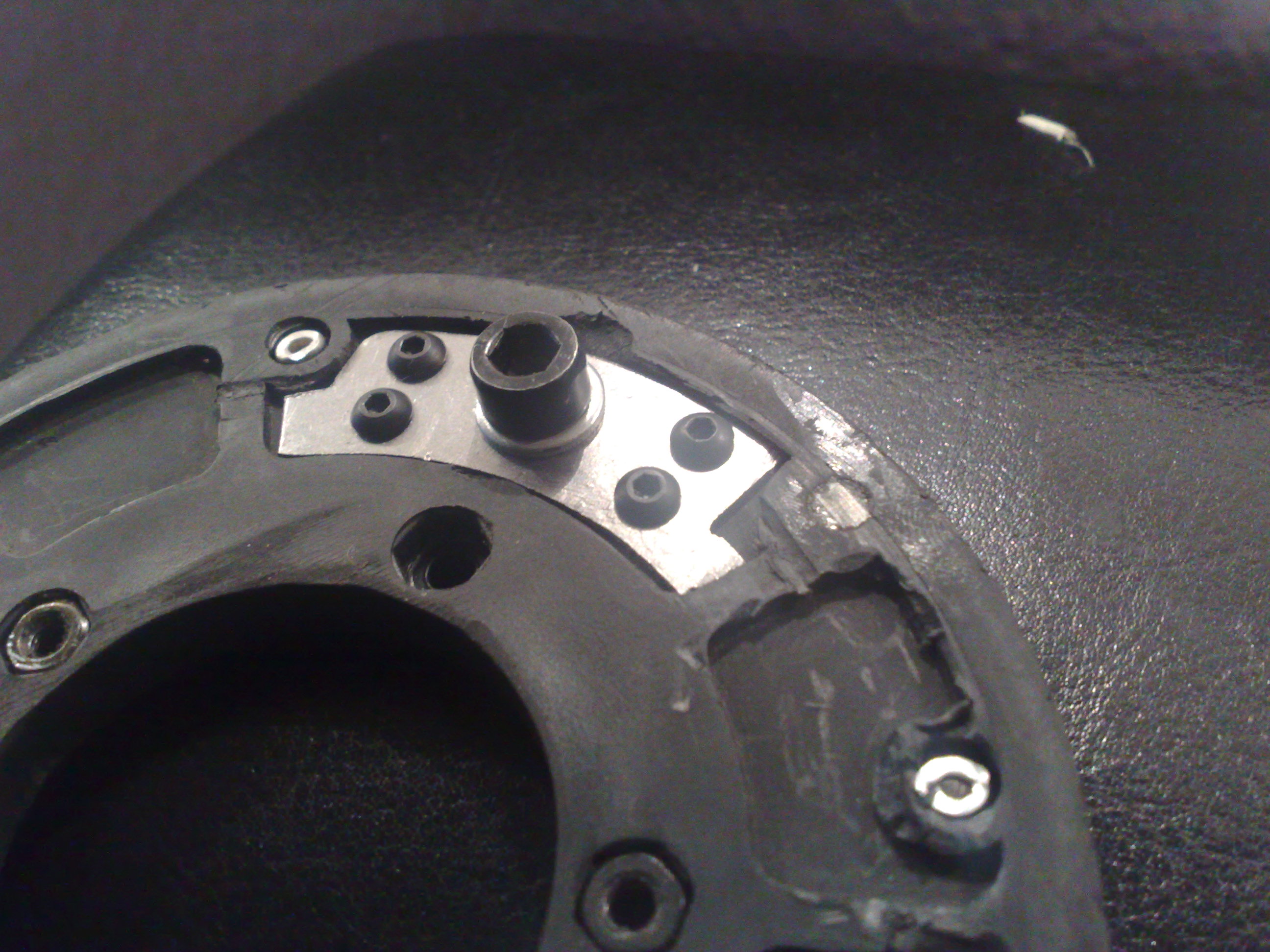

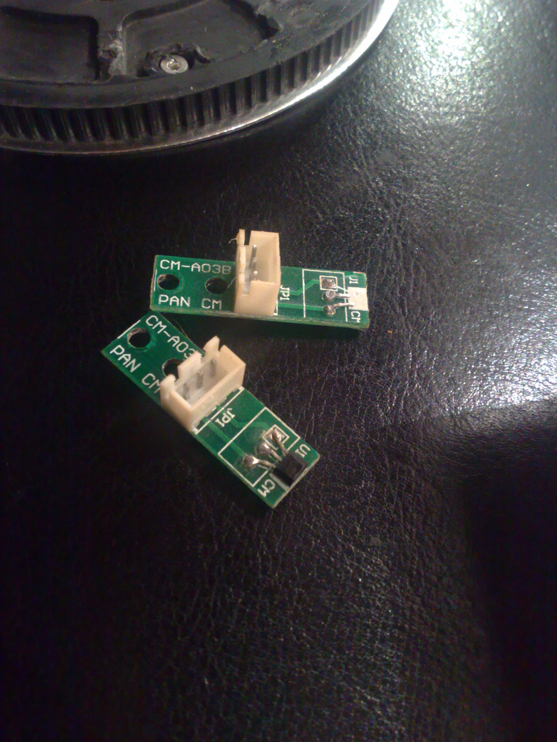

So, ich hab hier auch mal was zu wasteln. Kommt zwar nicht ausm Ebay, aber wenn man 4 Wackeleimer kauft, dann bekommt man schon mal nen Teileträger dazu...
Konkret handelt es sich um nen PHS 250, der wohl mal nen kräftigen Schlag auf die Pan Achse bekommen hat. Die Folge daraus ist nen Wackeleimer mit Endlosrotation.
Will sagen, es hat die gesamte Pan-Referenzierung und den in der Kunststoffriemenscheibe integrierten Anschlag zerfetzt.
Also wie bekommt man einen kompletten Wackeleimer zum quasi Nulltarif? Richtig! Kleines Blech fürs Zahnrad basteln und 2 neue Hallgeber bestellen...
Erfolgsmeldung kommt dann die Tage...
