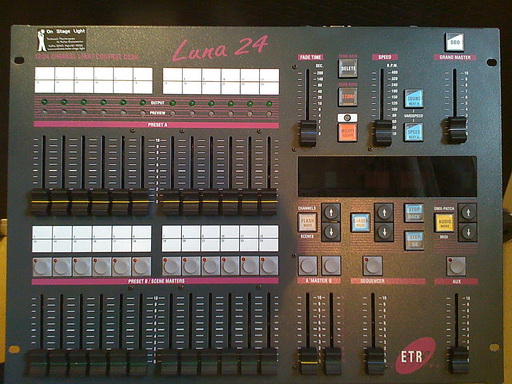

    Ich besitze schon eine ganze Zeit lang das Lichtpult LUNA 24 von der schweizer Firma ETR. Das Teil ist ziemlich gut und stabil.
    Vor ca. 1 Jahr ging es aber dann nicht mehr so, wie es eigentlich sollte. Wenn ich das Teil einschalte, leuchten alle Anzeigen und LEDs. Weiter passiert nichts. :(
    Kennt sich jemand damit aus? Ich hab schon mal geschaut, ob man optisch einen Defekt sieht (dunkle Stellen auf der Platine, ...), aber das sieht top aus. Ich könnte mir vorstellen, dass das "Hirn" im Arsch ist (Control Chip).
    Hier mal die HerstellerSite: http://www.etr-lighting.ch/luna24.htm

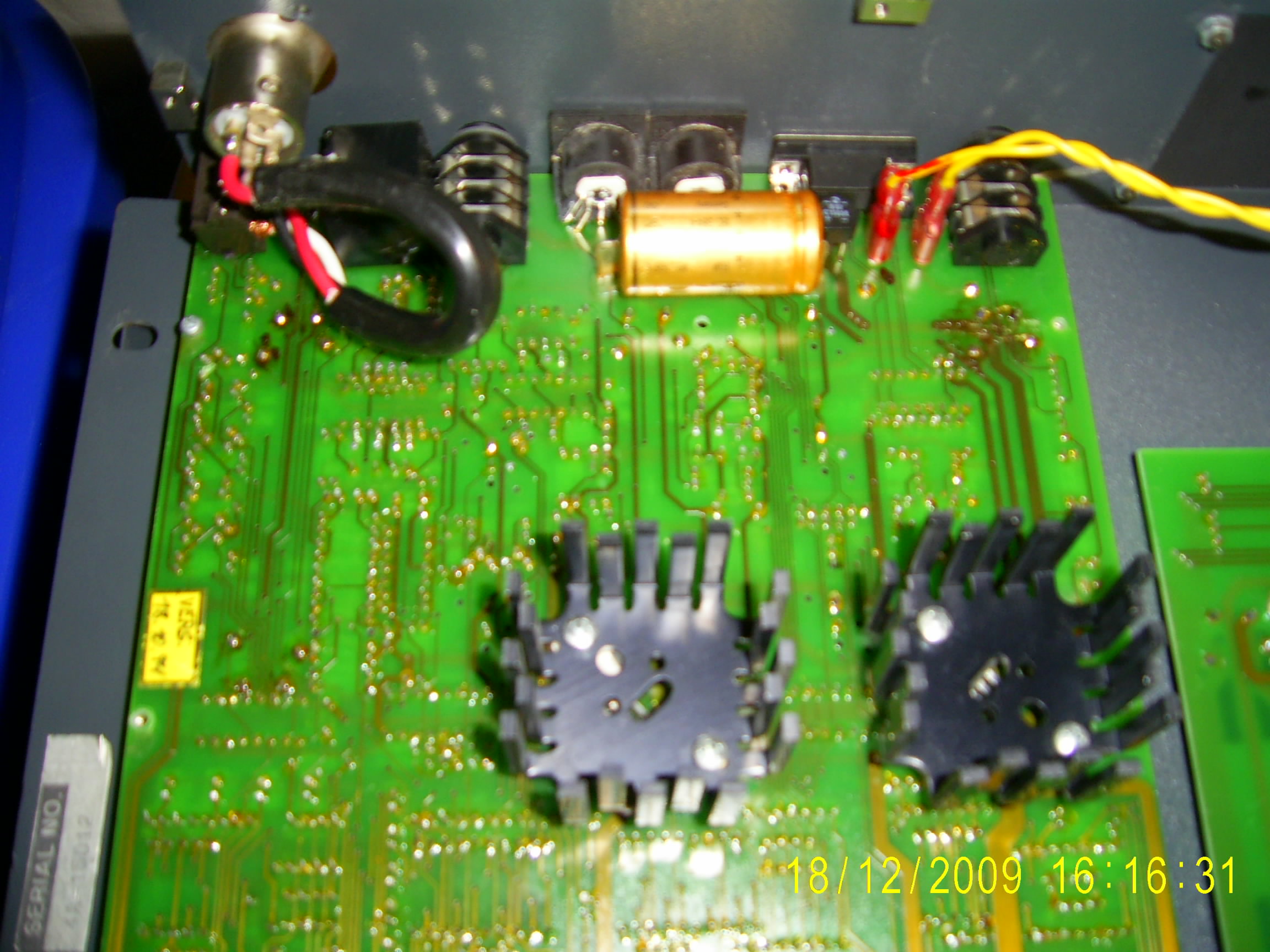

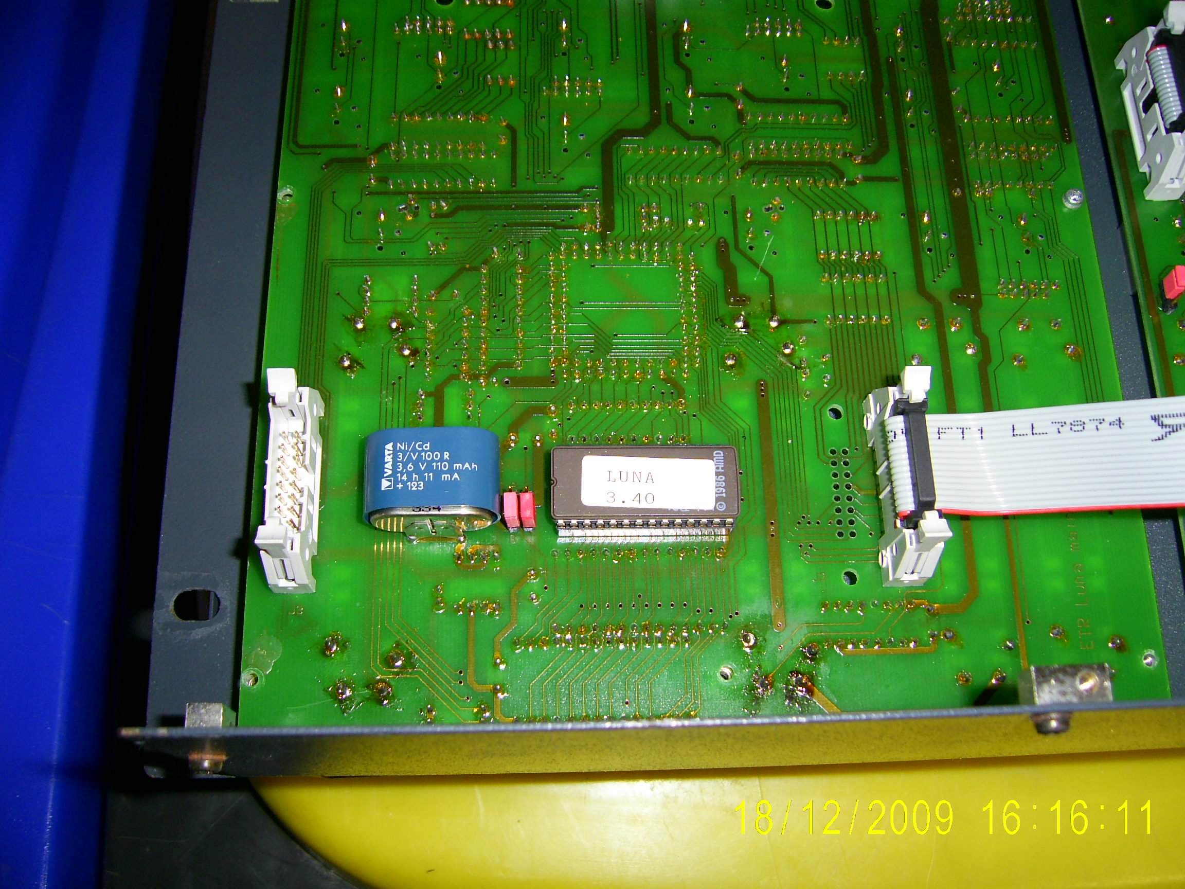

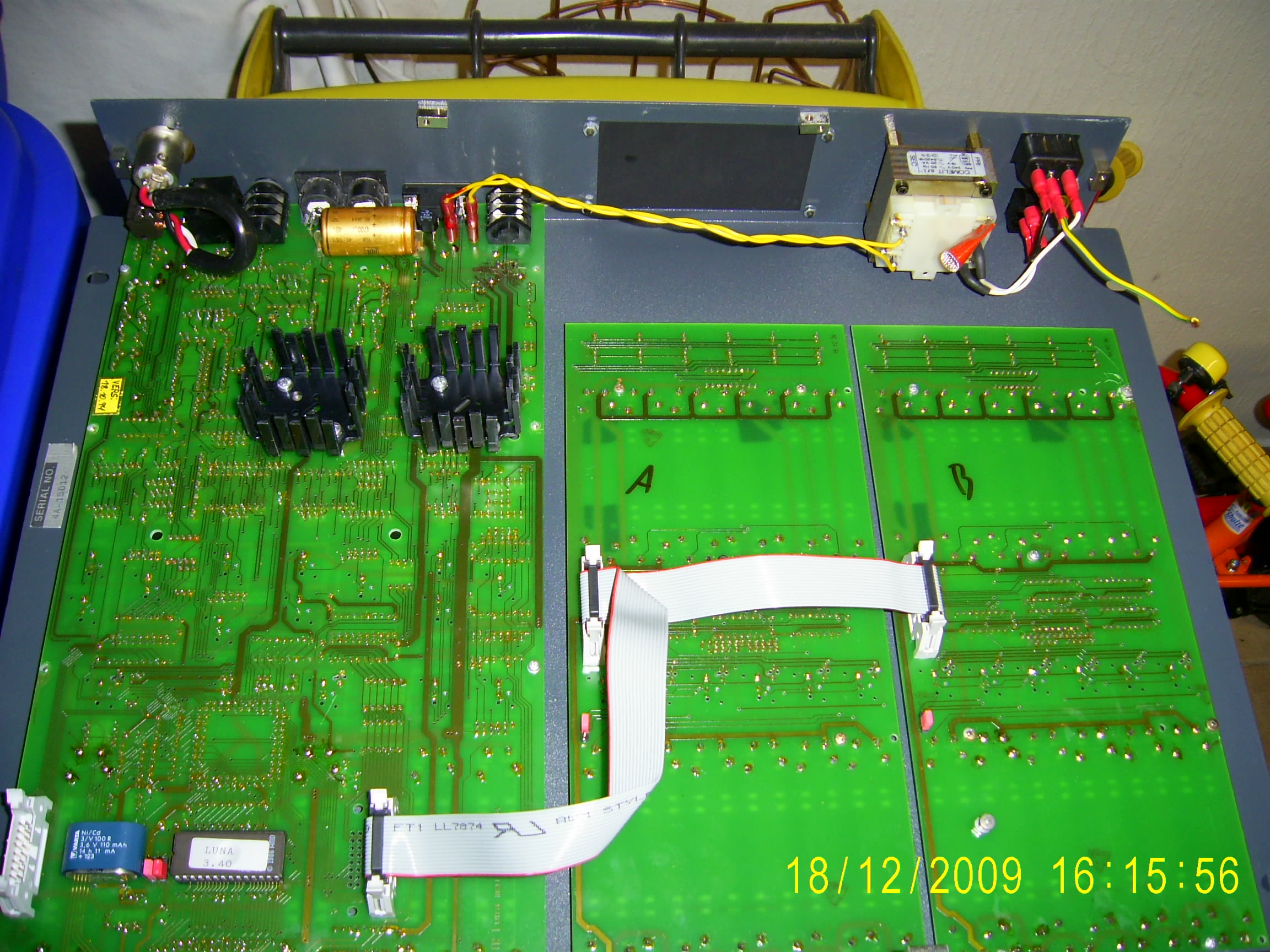

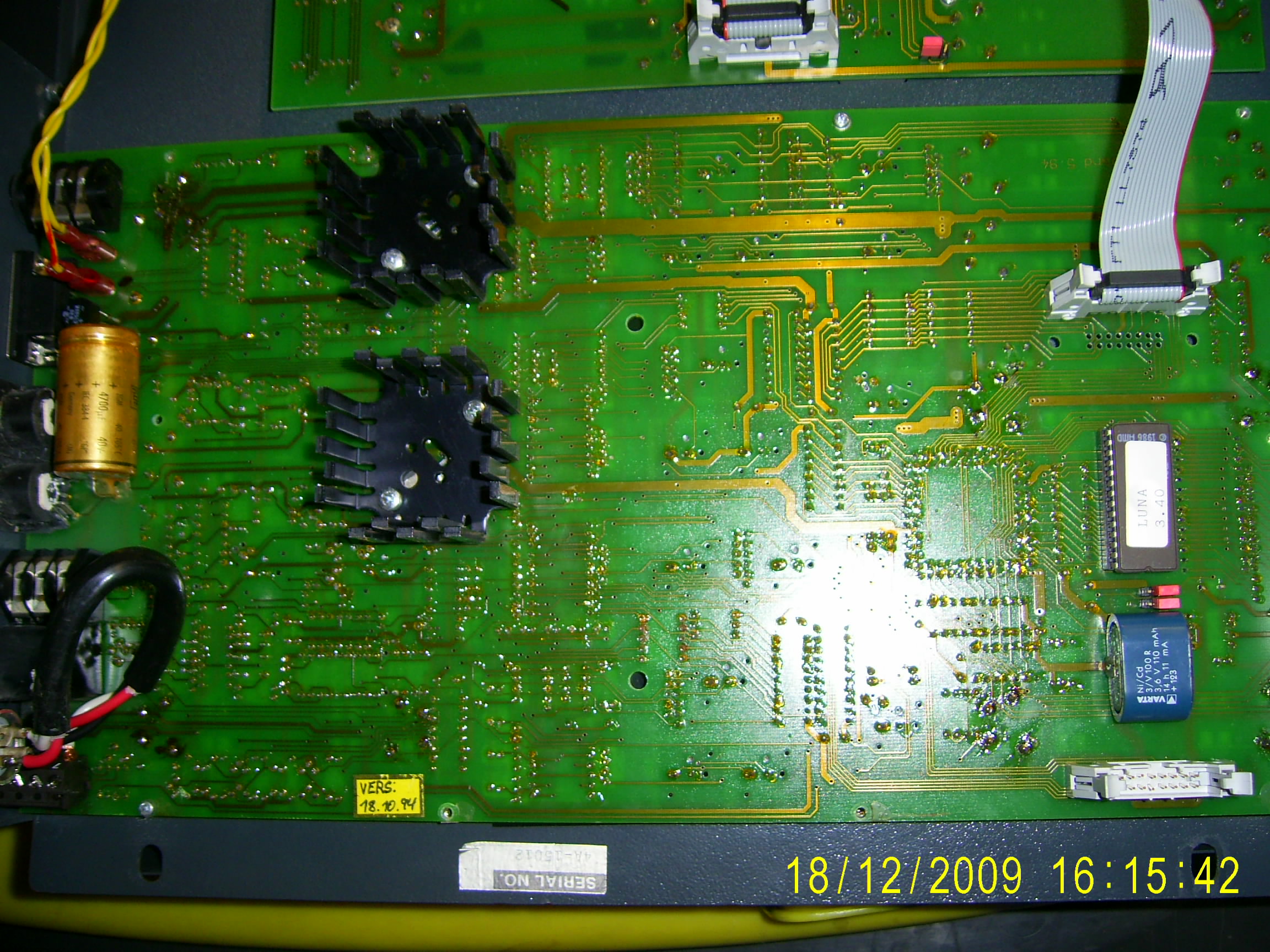

  • Ich hab mal ein paar Bilder vom inneren gemacht.
  • Da bin ich nicht drauf gekommen :D :rolleyes:
    Mal schauen, ob es die Firma noch gibt und ob jemand antwortet.
