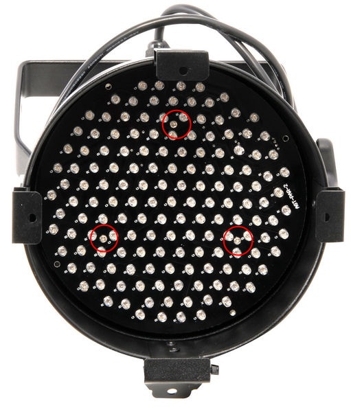

  • Hi, hab mir vor kurzen 4 LED PARs von Stairville geholt. Bei einem gingen nach ca. 3 Stunden einige der grünen LEDs aus.
    Das ist mir schon bei meinen PAR 36 (3 Stück) aufgefallen, dass immer nur die grünen kaputt gehen. Bei den 36ern hab ich fast alle grünen LEDs ausgetauscht. Komischerweise halten die aber.
    Hattet bzw. kennt ihr das Problem mit den LEDs?
    Würde mich nur mal so interessieren...

  • Hi,
    also meine haben das auch das LEDs ausfallen aber nich speziell die grünen.. Da is auch wohl wirklich nur das allerbilligste verbaut da kann man leider keine qualität erwarten.. wobei wenn sie von thomann sind kannste die innerhalb von 3 jahren wieder zurückschicken ..
    Aber respekt.. du machst dir echt noch die arbeit die dinger von hand auszutauschen ;)

    bei varytec ist der fehler mit den grünen led bekannt, in der neueren serie soll der fehler laut varytec nicht mehr auftreten.
    "Träume nicht dein Leben, lebe deinen Traum"
    ich hatte noch nie ne LED Kaputt, und wir haben nur so Bllig Par's. Das einzigste was da kaputt geht sind die Lötstellen da sind manchmal kalte dabei.
    Gruß, Simmon

  • Hi,
    ich habe auch beobachtet, dass vor allem die grünen LEDs kaputt gehen.
    Entweder gab es mehrere Container mit miesen grünen LEDs in China, oder die setzen mehr Wärme um.

  • Bevor hier alle grünen LED´s auf dem Scheiterhaufen landen, muss ich eingreifen.
    Bei mir sind vor einiger Zeit ca. 12 BLAUE LED´s bei einem Varytec Par 56 ausgefallen. Kurz bevor ich den Strahler zurückschicken wollte....BAM!! gings wieder.....Danach sind noch ein weiteres Mal ausgefallen.. Dann hab ich nur das Alu berührt und dann gings wieder... Verwirrend^^ Seit dem nie wieder Probleme (Nie wieder = 5 Monate)
    Grüße
  • Das lag dann nicht an den LEDs, sondern an einer kalten Lötstelle.
    Das ist ein Wackelkontakt auf der Platine und leider sehr verbreitet.
  • Eher so spannungsding glaube ich...denn durch Wackeln und an diversen stellen drücken und rütteln passierte nichts. Aber als ich dann ganz sanft an der Aussenhülle langfuhr gings.

  • also bei meinen stariville par 64 led sind auch bei einer von 2 kannen fast alle grünen led's kaputt... es sind auch keine kalten lötstellen, da die anderen grünen bei diodenmessung mit multimeter durch den messtrom gaanz leicht leuchten, was bei den kaputten überhaupt nicht der fall ist... die andere kanne läuft nun seit fast 2 jahren ohne ausfälle
