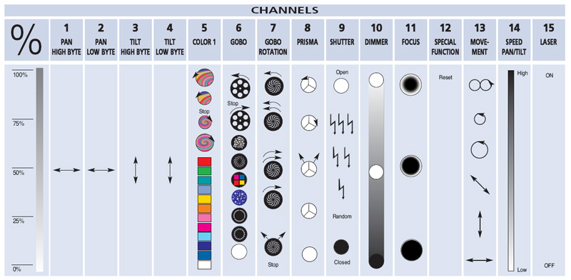

  • Also für die YPOC 575 Pro (die 16 Kanalversion) gibts eigentlich die DDFs, also bei mir waren sie bei der Installation von DMXControl mit dabei.
    Für die 250er gibts keine... wenn ich noch Zeit finde, bastel ich die mal.. aber für den Fall kannst du die auch mit den DDFs für die 575 steuern.. hab ich zumindest am Wochenende erfolgreich gemacht.
    Pan/Tilt (die ersten 4 Kanäle) sind sowieso gleich, das Farbrad auch fast komplett. Gobo1 kannst du auch normal benutzen, lediglich Gobo8 von der 575er gibt es bei den 250ern nicht, das ist dann wieder Gobo1.
    Prisma und Co hab ich dann schnell über die Kanalübersicht programmiert (auf Effekte).
