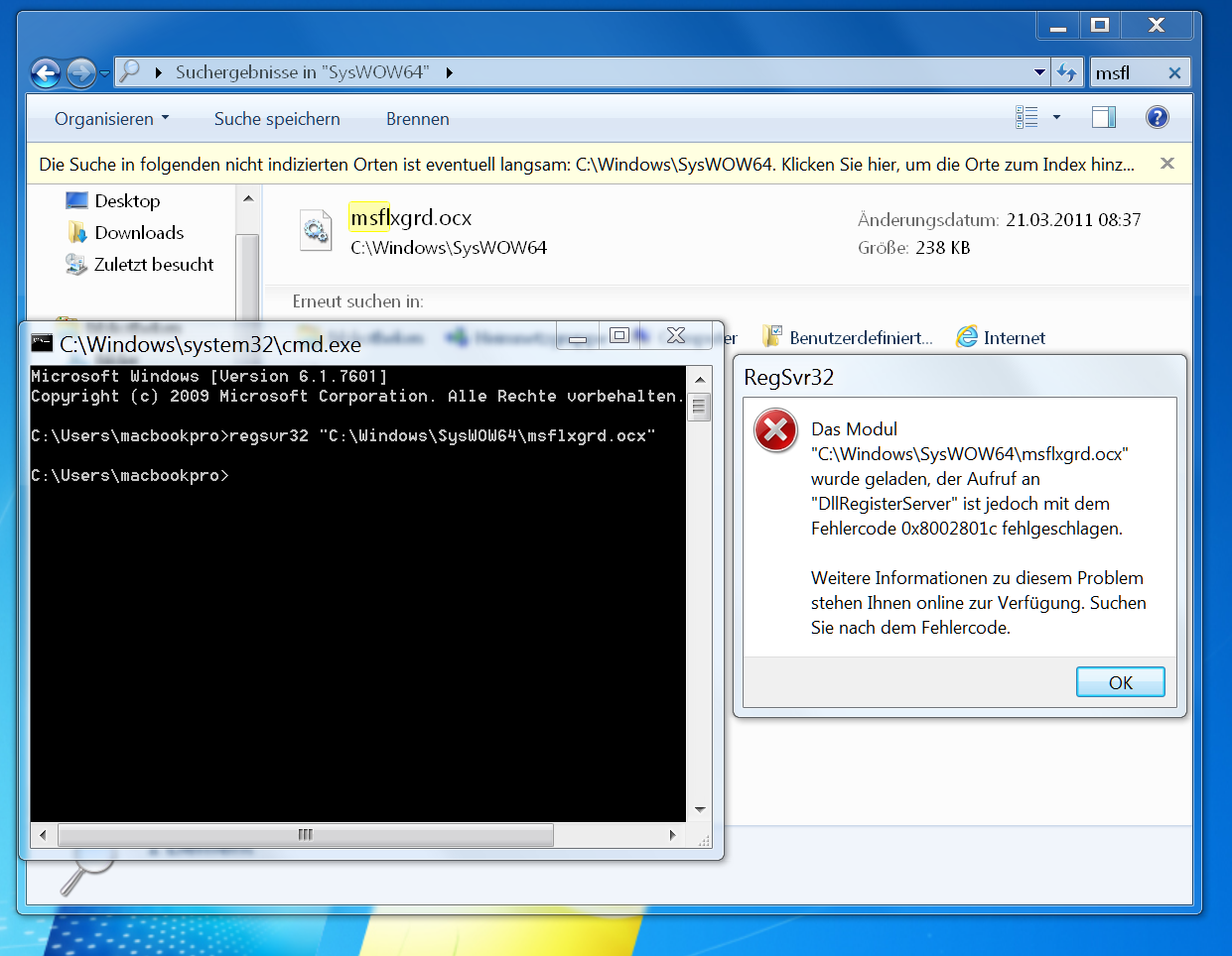

  • Problem höchstwarscheinlich gefunden.
    Auf vielen Systemen wird die msflxgrd.ocx Datei fehlen.
    einfach bei google nach der Datei msflxgrd.ocx suchen, runterladen, nach
    C:\Windows\System32\ kopieren
    und mit
    regsvr32 "C:\windows\system32\Msflxgrd.ocx" registrieren
    Danach sollte sich der Konfigurationsdialog auch öffnen lassen.

    bereits beim Start von dmx kommen Fehlermeldungen (Es konnte keine Instanz der Klasse Leistungsanzeige2.clsDMXCPlugin.... erzeugt werden)
    Anschließend wird in einer Meldung mitgeteilt, dass ein Fehler 91: "Object variable or With block variable not set" aufgetreten ist.
    Im Konfigurationsdialog erscheint nur der Eintrag <nicht unterstütztes Plugin>, der sich nur mit dem oben genannten F91 öffnet.
    Eine Registrierung der msflgrd.ocx verabschiedet sich mit der Meldung:
    Der Aufruf an DLLRegisterServer ist mit dem Fehler code ... fehlgeschlagen.

  • Hi,
    also wenn du Vista hast könnte ich mir den Fehler mit msflxgrd.ocx erklären wenn der Befehl nicht als Administartor ausgeführt wird.
    zu den ersten Beiden, welche DMXC Version hast du und welches Betriebssystem nutzt du?
    ich habe die 2.10 auf meinem Rechner. Betriebssystem ist Vista.
    Die msflxgrd.ocx war bei mir bereits auf dem Rechner (ich vermute mal, dass sie damit auch registriert war). Ich bin als Administrator eingelogged.
    Gruß
    Konrad
    Edit:
    jetzt gehts. Ich habe die Benutzerkotensteuerung abgeschaltet.
    Wie vermutet, war eine Registrierung der ocx nicht notwendig, da schon vorhanden.
