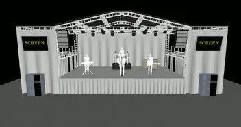

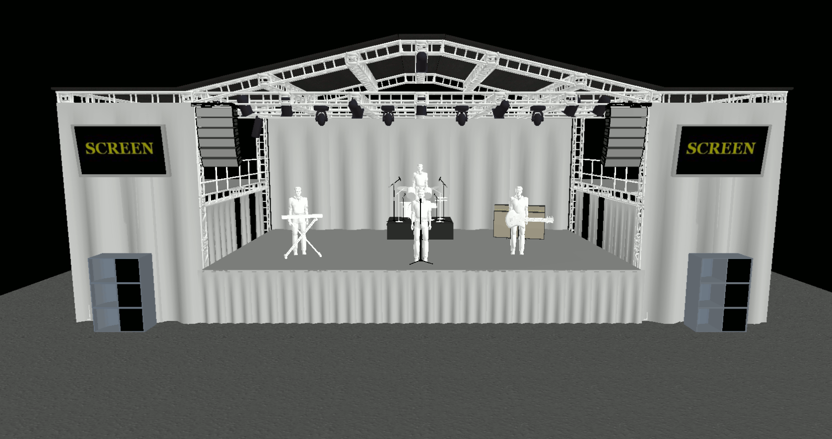

    ich hatte gerstern ein wenig Langeweile und habe darum mal ein bisschen mit DMXC und Magic 3D Easy View gegbastelt. Das ganze ist ein bisschen außer Kontrolle geraten aber das ist jetzt erstmal egal. Meine Idee war über die Beiden Flächen wo im Moment "Screen" steht Videos einzuspielen wie in Hold On Demoprojekt. Wie geht das? Und für die, die es interessiert ich wollte mal wenn das ganze Fertig ist ein Lied in dem "Terrain" verlichten.

    ich hatte mich das vor einiger Zeit auch mal gefragt, wie man in Magic3D Videos einbinden kann (Magic 3D)
    Die Lösung, die ich bekommen habe, ist ganz simpel: Videoschnitt (siehe Ende des ersten Beitrags: Demoprojekt 2007 "HoldOn")

  • Hi,
    man kann mit dem Easyview Visualizer doch Videos abpsielen lassen. Die laufen dann zwar in einer Schleife, aber es geht erstmal. (Danke für den Tipp von Bubbl)
    Beispielvideo
    Ich beschreib nachher noch, wie das geht.

  • Hi,
    damit das ganze auch schön anschaulich ist, hab ich schnell ein kleines Video Tutorial gemacht.
    Tutorial
    An sich sich ganz einfach, da hätte ich mir die Videomontage damals auch sparen können...
    Hat sich eigentlich die Frage mit dem Ansteuern vom 2. Universe schon geklärt? Das geht auch, falls es noch jmd nicht weiß...

  • Super geile Sache!
    Doch ich habe ein Problem ... welches ich nicht behoben bekomme!
    Anfangs lief das Video auf dem Plasma ab ... aber nachdem ich das Programm neu gestartet habe, öffnet Easy View immer ein "AvtionMovie Window" indem nun das Video abgespielt wird.
    Wie bekomme ich das Video wieder auf den Plasma Fernseher???
