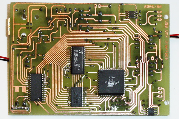

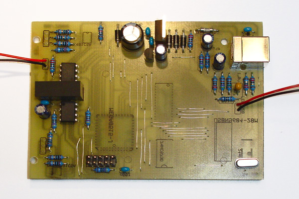

endlich komme ich auch mal dazu ein paar Bilder von dem SMD Board zu posten
Ich würde mich gerne wieder bereit erklären noch ein paar Interfaces aufzubauen.
Kommt jetzt drauf an wie viele Leute eins haben wollen, aber eventl. findest sich noch jemand zum mitbauen oder was auch cool wäre: hat jemand ne CNC Fräse, um die Gehäuse für die Stecker vorzubereiten?
Wenn wir noch ein bisschen warten, dass sich vllt noch ein paar Leute finden, die auch ein Interface haben wollen, ist es einfacher gleich ein paar mehr der Teile auf einmal herzustellen.Markus
