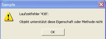

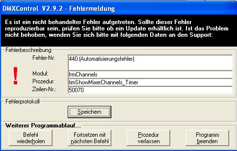

    Hab die Lösung von Stefan versucht.
    wenn ich die Zeile
    Code
    mHelper.DMXInSetChannel (i + 1), (DMXIn(i))
    nicht auskommentier meckert DMX-C wenn ich den Fader am Pult bewege
    hab Screenshots der Fehlermeldungen angehängt.
    Sample ist der Dateiname der Ausgabeplugin-DLL
