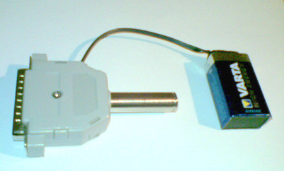

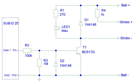

    Hab mir vor einiger Zeit mal überlegt wie ich mein 0-10V Strobo DMXC tauglich mache. Folgendes ist dabei rausgekommen:
    Hardware:
    Die 0-10V werden via LPT Schnittstelle und einer 9V Batterie erzeugt.
    Dies hab ich mit folgender Schaltung realisiert:
    [Blocked Image: http://www.over-drive.at/Stuff/LPTStrobe/Schaltung1.jpg]

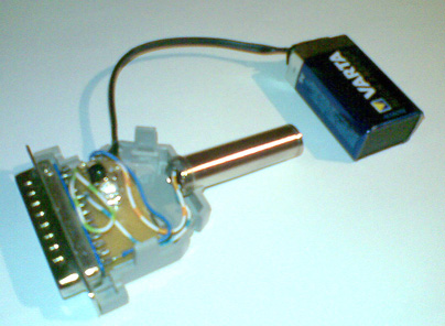

    Diese hab ich auf einer Lochrasterplatiene direkt in den SubD-25 Stecker verpackt.
    Noch ein Kabel für den Batterieanschluss dran gemacht und noch eine Klinkenbuchse für den Strobo Anschluss.
    [Blocked Image: http://www.over-drive.at/Stuff/LPTStrobe/Foto1.jpg]
    [Blocked Image: http://www.over-drive.at/Stuff/LPTStrobe/Foto2.jpg]
    Oben hab ich noch ein Loch rein gemacht, damit man die LED sieht.

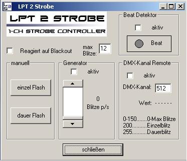

    Software:
    Das ganze hab ich dann mit einem DMXC Plugin angesteuert.
    [Blocked Image: http://www.over-drive.at/Stuff/LPTStrobe/Plugin.jpg]
    Um das Plugin effektiv mit DMXC verwenden zu können, hab ich eine DMX-Kanal Fernsteuerung eingebaut um es dann via Tastatur, Buttons oder Effekten zu steuern.
    Die Beatsteuerung brachte nur mäßige Ergebnisse.
    Hab es mit AVS und mit VBLink versucht jedoch so richtig perfekt funktioniert die Beaterkennung nicht.
    Möglicherweise schafft ja KloMeister abhilfe, der zur zeit an einer Beaterkennung bastelt.
    Tread: Beaterkennung
    Damit man das Ganze von der Bühnenansicht auch steuern kann, hab ich noch ein Dummy DDF gemacht, mit dem man die DMX-Kanal Fernsteuerung ansprechen kann.
    Möglicherweise kann das Ganze ja noch jemand gebrauchen.
    Plugin: LPTStrobe.dll
    Treiber-DLL: Inpout32.dll =>muss in DMXC-Ordner kopiert werden
    Dummy-DDF: LPTStrobe Dummy.zip
