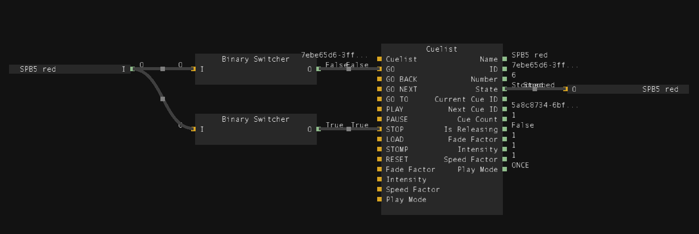

    Das ist aber grundsätzlich möglich und nutze ich auch immer wieder mal. Du musst insbesondere darauf achten, dass eben sowohl vom Softdesk als auch vom MIDI-Controller ein Einschalt-Befehl kommen kann. Damit DMXC das sauber und geordnet verarbeitet, sollte hier zum Beispiel ein Logic-Node im OR-Modus dazwischengesetzt werden. Gleiches gilt auch, wenn du statt des MIDI-Controllers zum Beispiel ein Button vom Stream Deck als zweiten (oder auch dritten) Input nutzen möchtest.
    Das werde ich im zweiten Schritt einmal ausprobieren. Also an die Eingänge der Logic-Nodes einfach mit dem Softdesk-Button und den MIDI-Button reingeben und vom Ausgang ins Cuelist-Node?

  • Hallo LightningBrothers ,
    Ich möchte noch einmal auf das Thema Softdesk-Button und MIDI-Button eingehen, weil ich es irgendwie nicht so richtig hinbekommen bzw. verstehe. Ich erachte es in meinem Fall als sinnvoller die Steuerung des Softdesk-Button und des MIDI-Buttons vom Launchpads in einem Connection Set zu haben. Anbei ein Bild des Connection Sets, welches rein den Softdesk-Button steuert. Da dieses Set funktioniert, habe ich es auf alle Cuelists meinen Color Pickers angewendet. Wie müsste das Connection Sets aussehen, wenn ich jetzt hier einen MIDI-Buttons meines Launchpads als zusätzlichen Eingang inkl. Feedback einfüge?
    Gruß Tobias
