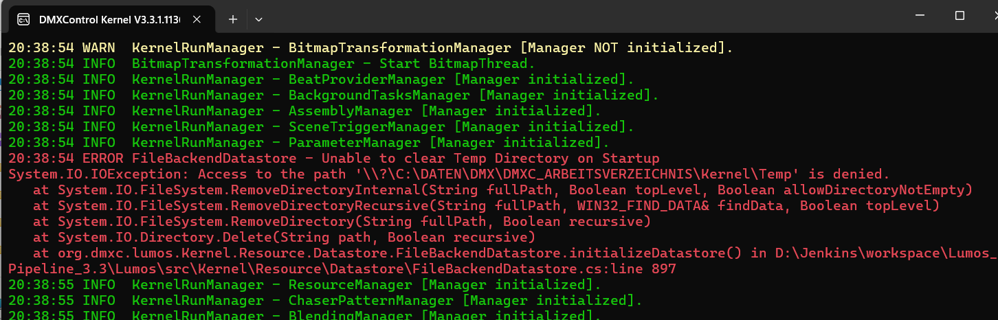

Fehlermeldung im Kernel-Fenster beim Start:"..Access to the path '\\?\C:\DATEN\DMX\DMXC_ARBEITSVERZEICHNIS\Kernel\Temp' is denied..."

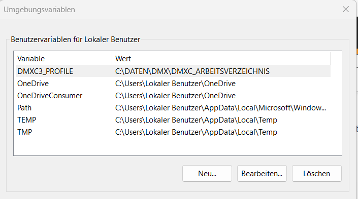

    über eine Umgebungsvariable "DMXC3_PROFILE=C:\DATEN\DMX\DMXC_ARBEITSVERZEICHNIS" habe ich das Arbeitsverzeichnis verlegt.
    DMXC funktioniert damit an sich auch sauber.
    Allerdings habe ich heute zufällig gesehen, dass es mir im Kernelfenster beim Start eine Fehlermeldung bringt:
    Ist das unproblematisch ?

  • Also was mich wundert ist der Pfad über den DMXControl 3 da genau meckert. Also es ist etwas merkwürdig, dass der mit \\?\ beginnt. Schau mal, ob du den Pfad wirklich richtig hinterlegt hast und da nicht noch irgendwelchen (unsichtbaren) Zeichen vorne dran sind.
  • Der Pfad ist korrekt hinterlegt, ich habe das wie folgt getestet.
    1.) Verzeichnis DMXC_ARBEITSVERZEICHNIS in DMXC_ARBEITSVERZEICHNIS_X umbenannt (Umgebungsvariable habe ich nicht geändert)
    2.) DMXC gestartet. Da es das Verzeichnis DMXC_ARBEITSVERZEICHNIS auf das die Umgebungsvariable verweist nicht gibt, nimmt DMXC das "Standard"-Arbeitsverzeichnis im Userprofil, was ich in der Projektadmin an den Ständen (Datum) der Projekte erkenne
    3.) DMXC beendet
    4.) Verzeichnis DMXC_ARBEITSVERZEICHNIS_X wieder in DMX_ARBEITSVERZEICHNIS umbenannt
    5.) DXMC gestartet. DMXC nimmt als Arbeitsverzeichnis jetzt DMXC_ARBEITSVERZEICHNIS, was man an den Ständen (Datum) der Projekte erkennen kann.
    Vielleicht bin ich ja falsch vorgegangen, als ich die Umgebungsvariable geändert habe. ich habe einfach die Verzeichnisse aus dem Userprofile rüberkopiert. War das so richtig ?

    Es steht ja in der Fehlermeldung:"..unable to clear Temp Directory on Startup...".
    Ich habe mal vor dem Start von DMXC eine kleine Txt-Datei in ..\kernel\temp angelegt.
    Nach dem Start von DMXC mit der Fehlermeldung im log war die txt-Datei weg....also ist DMXC ja doch ".able to clear Temp Directory on Startup..."
