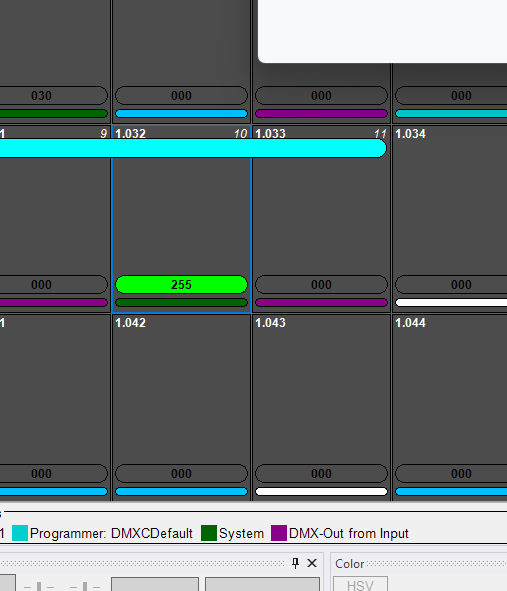

@Homer-J.Simpson:
hab es gerade versucht, gleiche reaktion, wird vom system auf 255 gesetzt...
omischer weise , wenn ich den angelegten slide einmal bewege, ist das Phänomen weg und er bleibt bei null. Lässt sich aber dann auch regeln.
