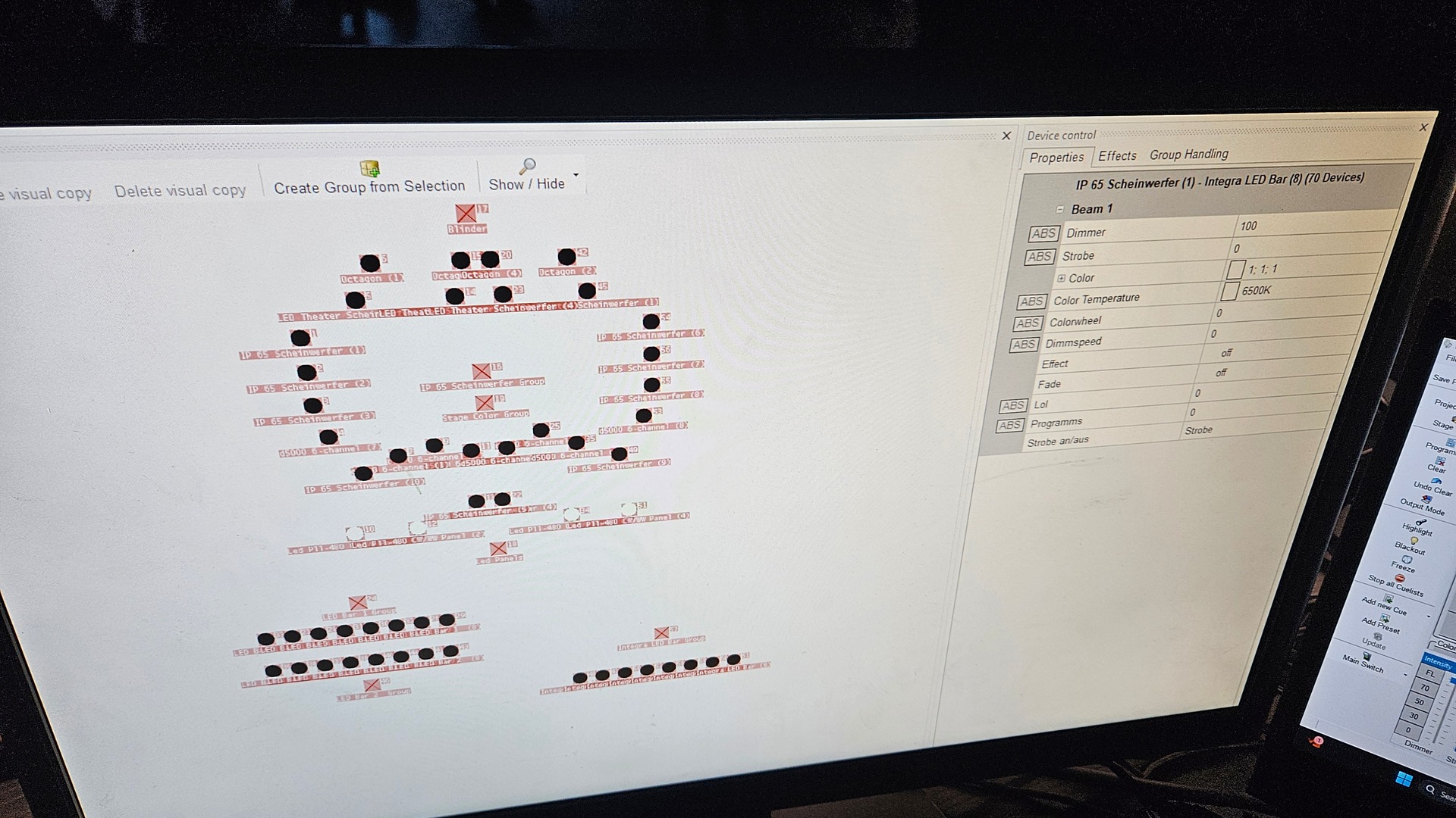

    Ich habe diese Foto aufgenomen, das wird das Problem denke ich schon relativ klar:
    wie man sieht: alle Scheinwerfer sind ausgewählt, der Dimmer ist überall auf 100 und trotzdem sind nur 4 an. Auch wenn das kleinen Einfluss auf den stage View haben sollte: Alle Master waren auf 100% und alles Cuelistst gestoppt. Auch nach dem Clearen vom Programmer haben die Cuelists die Scheinwerfer nicht angemacht. also unterm Strich: egal auf welchem Weg, die Scheinwerfer gingen nicht an. Am Universum liegts auch nicht, in dem Universum von den 4 Scheinwerfern, die gingen, waren auch noch andere, die nicht gingen. Wir haben DMXC auch mehrmals neu gestartet und trotzdem blieb das Problem bestehen.

  • Schau mal unten rechts in der Fußleiste von DMXControl 3. Da müsste ein gelbes Dreieck sein, wenn die Ausgabe nicht voll ist. Da müsste dir DMXControl 3 sagen, warum die Ausgabe gerade nicht bei 100% ist.
    Hilft das schon?
  • Hallo
    Mal spontan gefragt: hattest du denn auch mal die Farbe gesetzt? Nicht, dass aus irgendeinem Grund die Default-Farbe nicht passt.
    Stefan
    ja, die Farbe hat gepasst.
    Hilft das schon?
    nein, das war in diesem fall nicht der fall. ich habe drauf geachtet, da war aber nix. Ist ja auch mittlerweile wieder gelöst, ich dachte nur es wäre vielleicht interessant, weil ich so einen gravierenden fehler noch nie hatte.
    LG
    Gott ist groß aber er passt trotzdem!:saint:
  • Ok, dann wäre vermutlich das einzige, dass irgendeine der Kommunikationsprozesse zwischen Kernel und GUI abgedampft ist und so dann diese Daten nicht mehr korrekt übertragen wurden. Anders kann ich es mir nicht erklären. Was sagen denn die Logs von dem Tag (DMXControl 3 speichert von insgesamt 10 Sitzungen die Logs).
