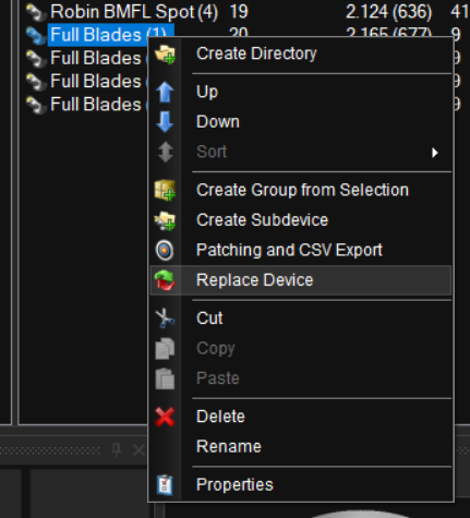

    ok, wenn du die Geräte bereits im Projekt hast, dann mach erst einmal ein Backup (in Form von einer neuen Version deines Projekts). Dann gehst du im Projekt Explorer auf ein Gerät, welches du ersetzen möchtest, machst einen Rechtsklick darauf und wählst "Replace Device"
    In dem sich nun öffnenden Fenster wählst du das entsprechende Gerät unter "Target Device" mit dem neuen DDF aus und klickst auf "Ok". Damit werden alle Referenzen auf das neue Gerät umgebogen. Probiere das mal für ein bis zwei Geräte aus, um sicher zu gehen, dass alles funktioniert. Wenn nicht alles funktioniert, dann musst du anders ansetzen. Aber da kommen wir dann in dem entsprechenden Fall darauf.

    Das Ersetzen hatte ich in der Wiki gefunden und gestern schon versucht, leider nur im Teilerfolg. Auch hier erfolgt die „Programmansteuerung“ ohne Erfolg.
    DDF aktualisieren ist auch noch ein guter Hinweis für Folgeprojekte.
    Habe mich dazu entschlossen, dem ersetzten Geräte überarbeitete Cues zu verpassen. Neue Cue der vorhandenen Szene einfügen und die „alte Cue“ zu löschen. Sind nur 14 Stück, wird das schnellste sein. Jetzt noch Stunden in Fehlersuche zu investieren, macht momentan keinen Sinn.
