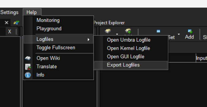

  • Ok, jetzt muss ich ein wenig tiefer graben. Kannst du mir bitte folgende Dinge anhängen:
    • Die vollständigen Logs. Du kannst diese exportieren, indem du über den nachfolgenden Menüeintrag die Logfiles exportierst und hier anhängst:
    • Die Datei: %AppData%\DMXControl Projects e.V\DMXControl\Kernel\Config\DMXInterfaceConfig.xml
    • Die Datei: %AppData%\DMXControl Projects e.V\DMXControl\Kernel\Config\DMXInterfaceMgmtConfig.xml
    Dann kann ich mal etwas mehr analysieren, was da genau passiert.
