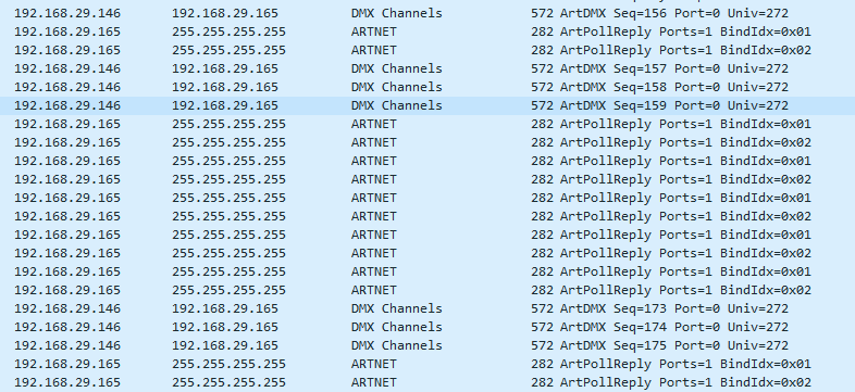

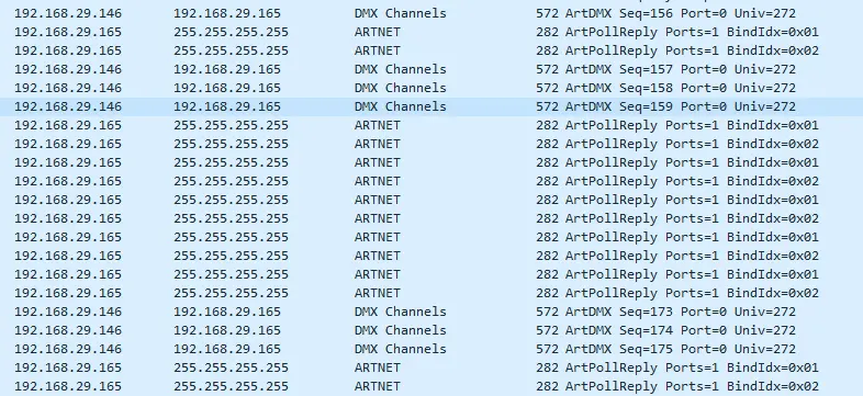

ArtPoll und ArtPoll Reply waren das richtige Stichwort. Folgende Beobachtung:
Kurze Zeit nach den ersten roten Zeilen im Kernel geht die blaue LED am Net-2 aus. Zeitgleich schickt das Net 2 mehrere ArtPollReplys hintereinander ins Netz. Irgendwann antwortet der PC wieder und die blaue LED geht wieder an.
Die IP 146 am Ende ist der PC und die IP 165 am Ende ist das ArtNet Interface.
Hilft das?
