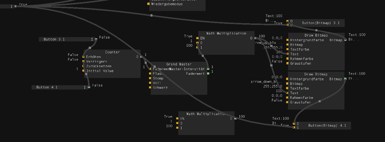

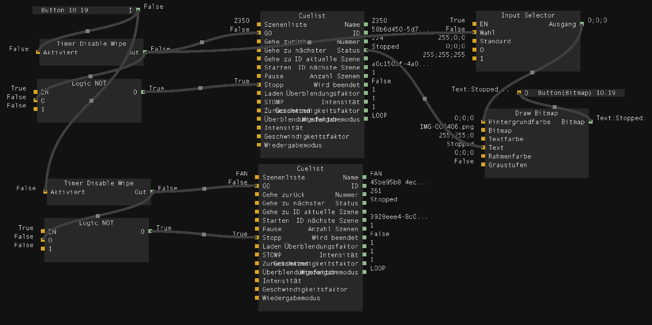

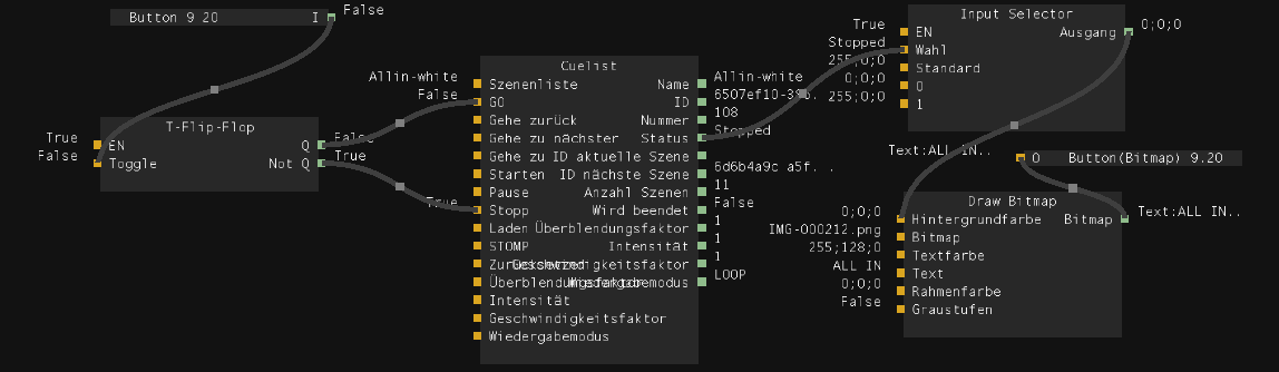

  • Im Softdesk kann sowohl ein Button als auch eine Box ein Bild verarbeiten und anzeigen. Das zugehörige Connectionset sieht dann genauso aus wie das für ein Macroboard.
    Ich steh da trotzdem bissl aufm Schlauch wie ich des Connectionset hinbekommen soll.
    Also als Ziel den Button is klar, aber was ist die Quelle und brauch ich ne Konvertierung dazwischen?
