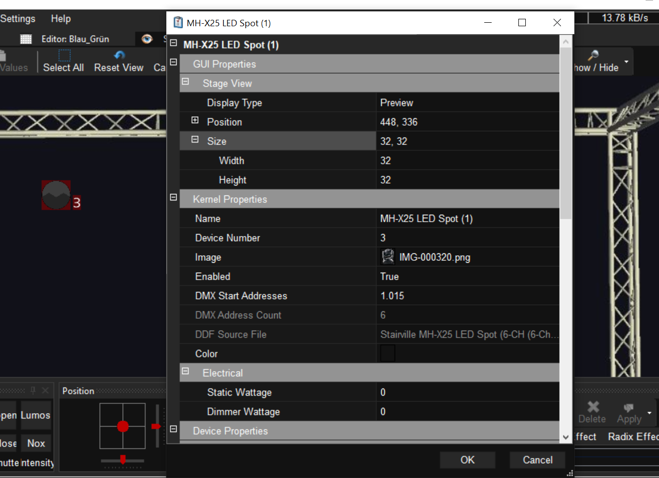

    Du kannst doch unter Eigenschaften (Property) von jedem Gerät (Device) die Größe der Anzeige einstellen.
    Es geht zwar nicht unter einem bestimmten Wert.
    Aber Damit kannst Du das doch anpassen.

    vielen Dank für die schnelle Antwort. Den Versuch in den Geräteeinstellungen hatte ich schon gemacht, und es ist wie Du sagst: Man kann das Icon verkleinern bis zu einem bestimmten Wert, zumindest in meinem Fall ist das "32, 32", weiter komme ich nicht runter. Das ist mir aber noch zu groß. Gibt es eine Einflussmöglichkeit, die nur auf das Hintergrundbild wirkt?
    Einen Notnagel hätte ich zwar gefunden: Wenn ich das Bild mit dem Layout "None" einfüge, passt das Verhältnis zur Not. Mit z. B. "Stretch" wird es so groß, daß es am Ende unübersichtlich wird, spätestens, wenn ich den Gerätenamen mit anzeigen lasse.

    Du hast es grundsätzlich richtig erkannt: da du die Icons nicht kleiner machen kannst als 32x32 Pixel, wäre der Ansatz, das Hintergrund auf die Größe zu bringen, dass es mit der Option „None“ (also weder strecken oder anderweitig anpassen) zu den Icons passt. Das bedeutet, dass das Hintergrundbild unter Umständen größer ausfällt als die Fenstergröße der Stage View. Dann zoomst du insgesamt ein bisschen aus, wodurch die Icons gemeinsam mit dem Hintergrundbild verkleinert werden.
    Die komplett andere Alternative wäre, dass du dir eine zweite Stage View anlegst und die Geräte auf diese aufteilst.
