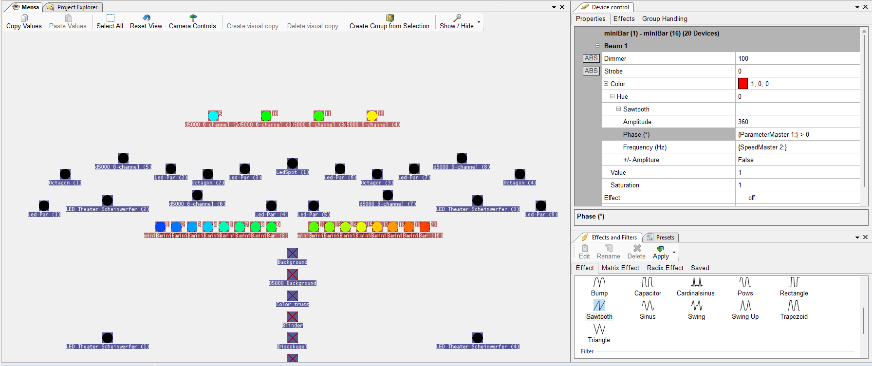

    ich habe leider ein sehr nerviges Problem in DMXC 3.2.
    ich möchte folgenden Effekt für eine Disco haben:

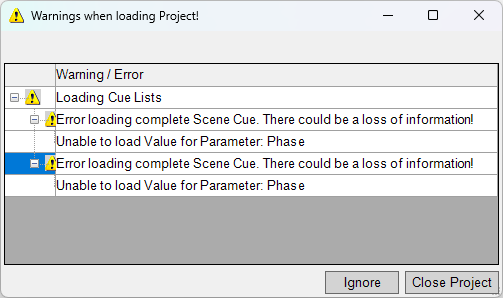

    mit dem ParameterMaster lässt sich steuern, ob und wie stark die Farben "verschoben" sind. Das Problem: immer wenn ich das Projekt öffne kommt folgende Meldung:
    Ich hatte das gleiche Problem, wenn ich das ganze als Preset gespeichert habe und so in die Cuelist geladen habe. Kann mir jemand weiterhelfen?

  • Im 3.3 RC5 wird es korrekt geladen, ich weiß bloß nicht, wie "sicher" der RC5 im Discobetrieb ist. Kann ich den RC5 schon mehr oder weniger zuverlässig nutzen oder soll ich erstmal weiter mit 3.2 fahren?
