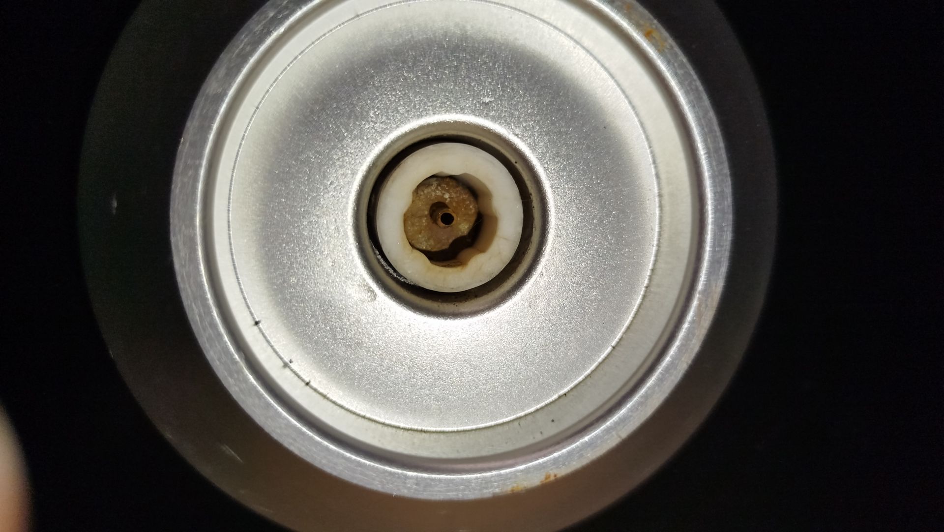

    Selber Hand am Gerät anlegen? Laut dem Verkäufer stand die Nebelmaschine lange und der Fluid-Tank war als es bei mir ankam auch nur leicht feucht innen. Unter Düse vorne war ziemlich viel bräunlicher, klebriger Dreck den ich weggewischt habe.
    Bilder und Videos sind im Anhang, bzw im Link.
