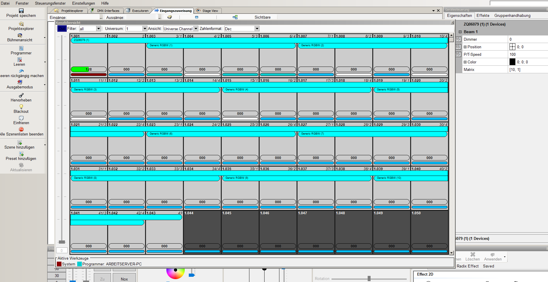

  • welchen Mode hättest du denn gerne den 7,13 oder 43 ?
    Deine Bilder sind sehr schlecht zum lesen aber ich habe mal in dem file von daslight geschaut
    gehe ich recht in der Annahme das es sich um
    dieses Gerät handelt ?
    wenn Ja dann würde der 43 Channel sinn machen
  • habe dir mal den 7 und 13 Channel erstellt zum Testen
    43 Channel als Matrix
    Um den 43 Channel auch mit Einzelbeam zu bedienen kannst du noch 10 Geräte mit RGBW 8 Bit ab dem 3 Kanal einfügen.
    Also Startadresse vom Gerät (1) + 2 = Startadresse 3 und dann 10 Geräte 8 Bit RGBW
    damit du dir das besser vorstellen kannst
    also Dimmer von dem 43 Channel öffnen
    und die Farben dann über die RGBW steuern.
