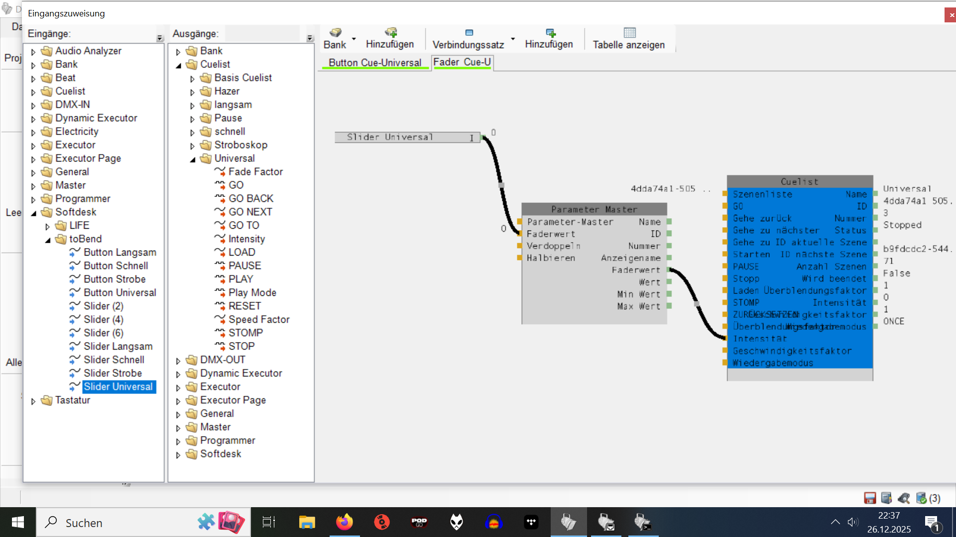

    Hi Steff,
    ich habe mich nochmal mit Deiner Ansteuerung für den Hazer beschäftigt. Du hattest mir da siehe oben, am 12DEC ein Beispiel gegeben, wie Du dies bei Dir ansteuerst.
    Ganz grob hab ich mich nun auch in die Device Control eingearbeitet und zumindest in den Grundzügen (denke ich...) verstanden.
    Für meinen 1-Kanal Hazer (Nebelmenge) habe ich auch mal den Trapezoid Effekt eingebunden und das über eine Cuelist versucht anzusteuern. Ich scheitere jedoch daran, wie Du das mit dem Parameter,-und Speedmaster meinst. In der Decice Control gibt es "Bausteine" hierfür im rechten und linken Fenster (Eingang und Ausgang) aber wie und wo ich das miteinander verknüpfen soll...und dann in meinem Softdesk auf die 3 Slider legen soll.....keine Ahnung.
    Wenn Du das nochmal näher erläutern könntest wäre ich Dir sehr dankbar.
    Grüße
    Jonny

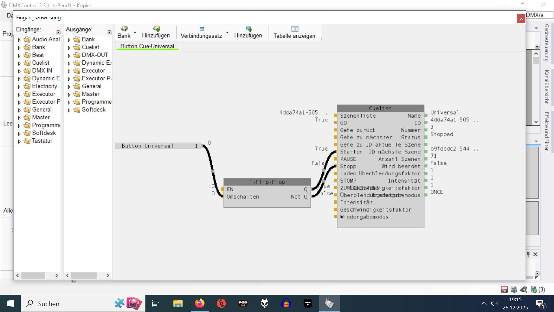

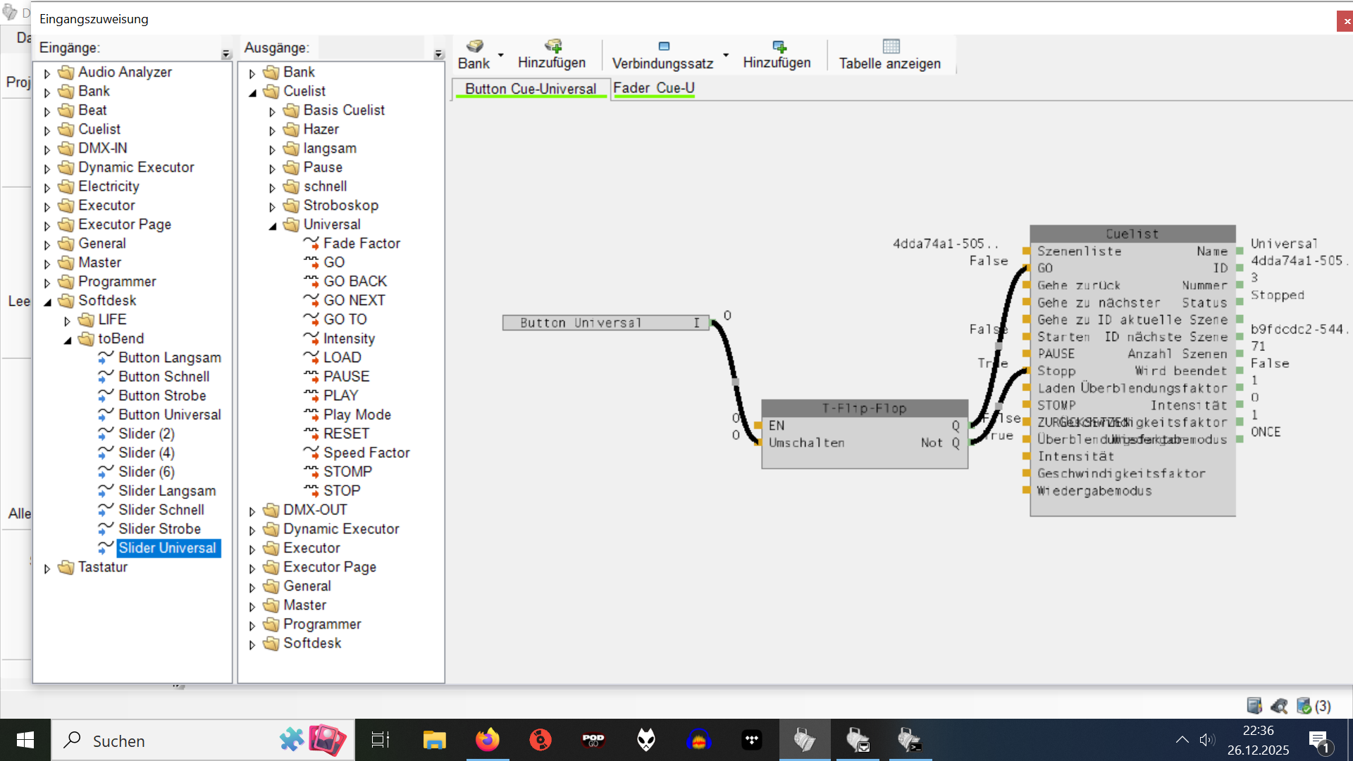

    Hi Steff,
    eigentlich soltest Du Dich doch der Weihnachtlichen Ruhe hingeben und nicht Hilfesuchenden, wie mir, während der Feiertage versuchen aus der Patsche zu helfen... :)
    Ich danke Dir dennoch für Deine schnelle Reaktion und habe einmal Deine schnellen Infos versucht in die Tat umzusetzen. Leider keinen Erfolg damit gehabt. Aktuell schauen meine beiden Input-Asingnments so aus und es tut sich leider immer noch nichts.
    Eine Konstruktive Kritik bzw. ein Eingeständnis meinerseits:
    Ich gebe schonungslos zu, dass mich die Einrichtung des Softdesk bzgl. Input-Asignment aufgrund der Komplexität etwas überfordert. Das ganze wirkt für jemanden wie mich, der so etwas nur alle halbe Jahr mal aktualisieren muss, sehr überladen und nur schwer nachvollziehbar. Man (ich) kann sich durchaus in viel einarbeiten, aber ich muss gestehen, dass dies meine nervlichen und auch zeitlichen Grenzen durchaus sprengt...;( und ich jetzt schon weiß, dass ich spätestens in 12 Monaten, wenn ich mich wieder damit befassen muss so gut wie von vorn beginne.
    Rhetorische Frage als "DAU": Wäre es in Zukunft nicht machbar, dass man das ganze für Leutchens wie mich etwas verschlanken kann und für die Spezies unter Euch eine Experten-Variante des Input-Asignment anbietet? Ich weiß, dass macht unglaublich viel Arbeit und erfordert eine Menge "Gehirnschmalz", aber ich könnte mir vorstellen, dass viele hierfür dankbar wären. Euer Input-Asignment ist definitiv eine "Eierlegende-Wollmilchsau" aber in Bezug auf Komplexität für "Normalos" eine echte Hausnummer.
    Ich habe gesehen, dass in der neuen Version 3.3.1 die Executoren nun grafisch durchaus ansehnlicher sind. Wenn man hierfür die individuelle Anpassung noch etwas aufwertet, denke ich, dass es für die meisten, wie meinereiner, durchaus genügen würde.
    Oder, was mein Ihr?
    Danke und liebe Grüße
    Jonny

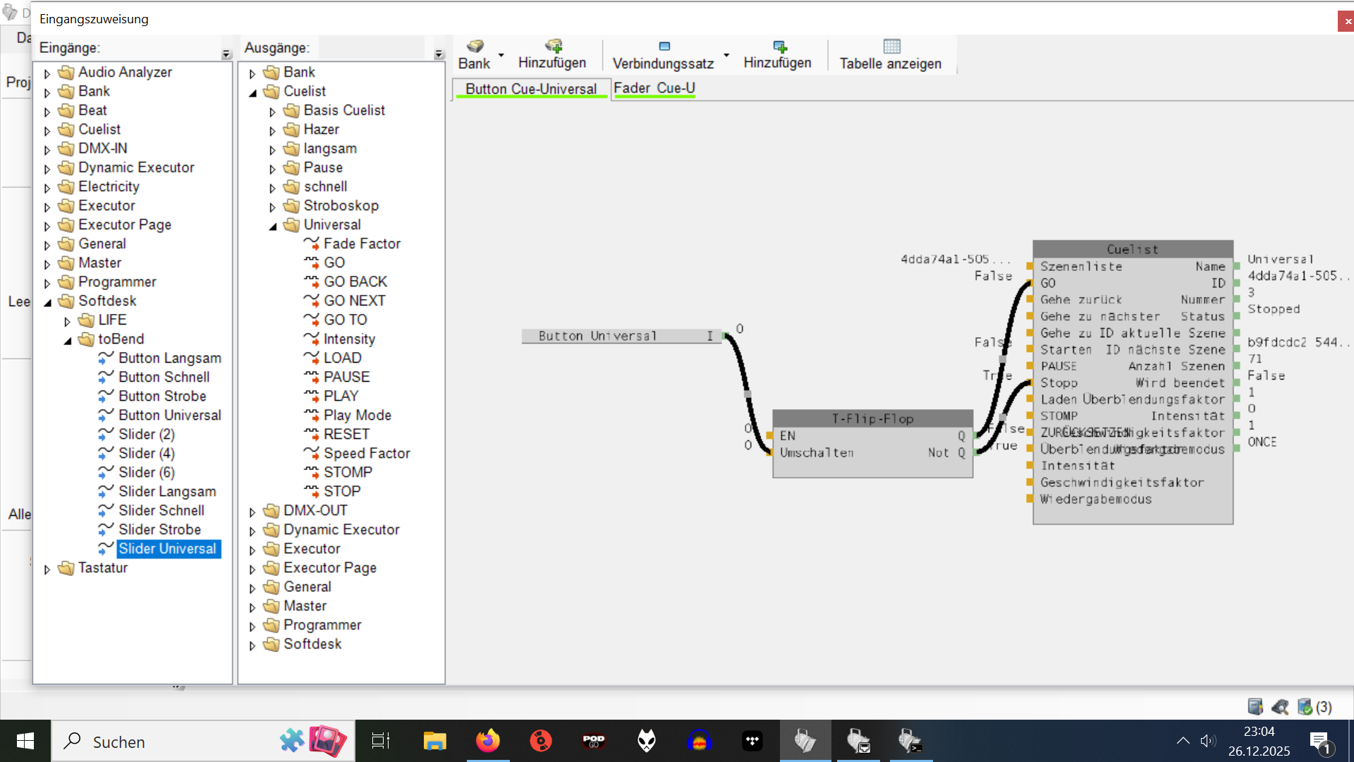

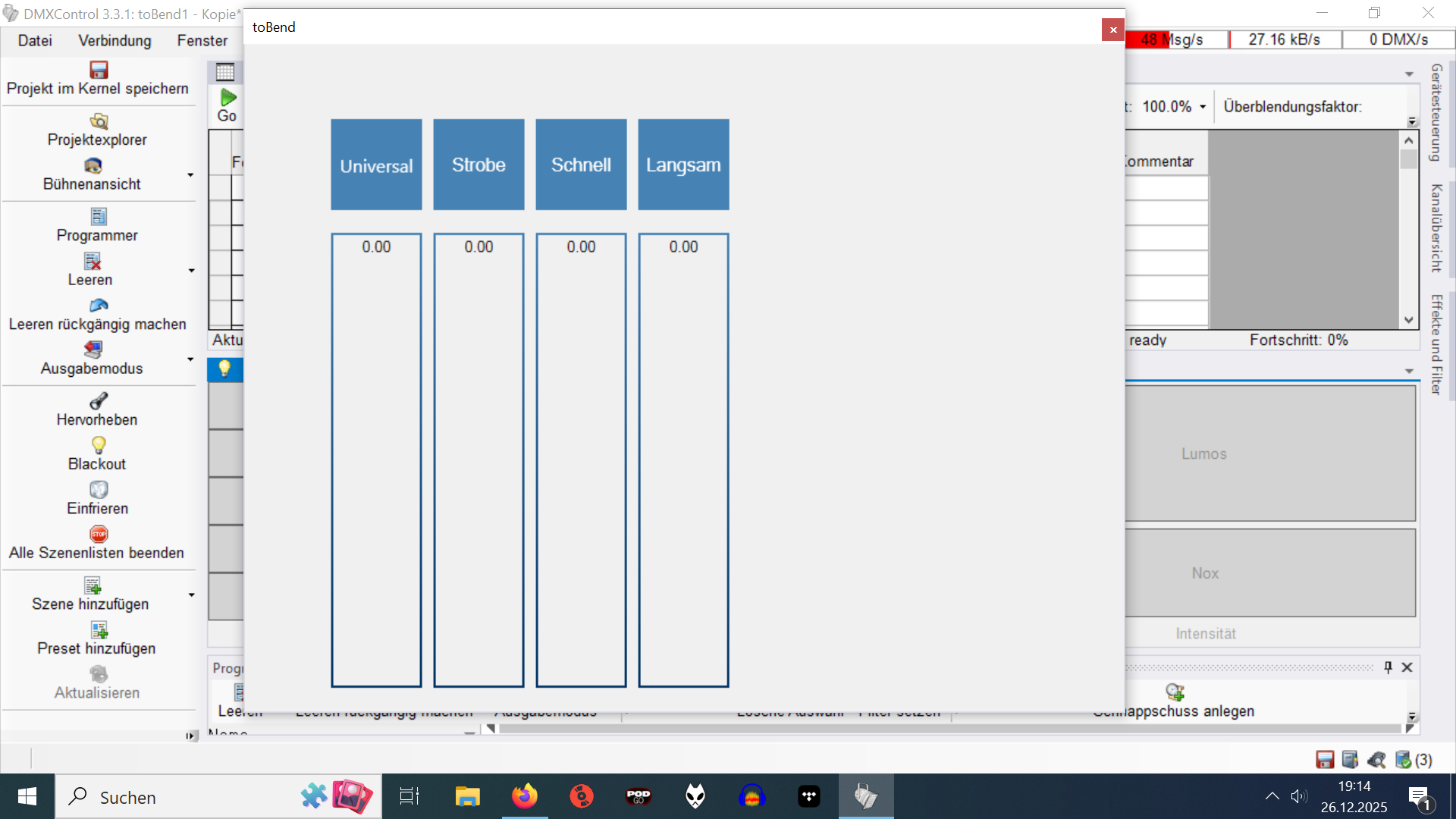

    Hallo in die Runde,
    ich hoffe Ihr habt oder genießt noch ein friedvolles Weihnachtsfest.
    Ich habe ein Frage zum Input-Assignment. Vielleicht kann oder möchte mir jemand helfen, denn ich komme nicht weiter.
    Ich habe / möchte mir ein einfaches Softdesk anlegen. Bisher hatte ich das alles über Executoren geregelt bekommen. Meine Bandkolegen scheitern aber regelmäßig schon am Aussehen des Executorenfensters... ;-). Von daher möchte ich dies etwas einfacher und übersichtlicher gestalten.
    Ich habe mir also als erstes ein einfaches Softdesk gebaut (s.u.).
    Die Buttons sollen als Start und Stopp von jeweils 4 Cuelists dienen.
    Die darunter befindlichen Fader als Dimmer für die Helligkeit der jeweiligen Cuelists
    Ich habe mir laut Anleitung im Input Assignment eine Verknüpfung für den ersten Button erstellt, die jedoch - warum auch immer - die angesprochene Cue in der Stage View nicht zum starten bewegt (screenshot). Woran liegt das?
    Danke für die Hilfe und viele Grüße
    Jonny
