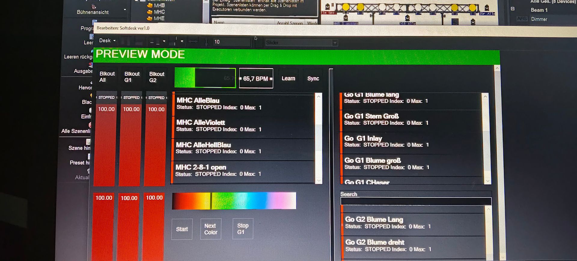

    Ich habe das Problem das ich nicht rausfinde wie ich die Farben vom softdesk aus steuern kann bei den Moving Heads,ich habe alles fertig die Cuelist s usw...aber finde nicht wie ich die color Bar mit den Moving Heads verbinden kann ,welche Bausteine ich nehmen muss um ein funktionierendes Set zu erhalten.möchte gerne alle Moving Heads mit Master Farbe sozusagen über softdesk steuern,mfg Roy :argh:

  • Danke für die Antworten , bin ja die ganze Zeit an rumbauen,hab jetzt Mal eine Cuelist angelegt mit verschiedenen Scenen also rot grün usw..
    Hab jetzt im Softdesk Buttons angelegt start dann next color Stop .
    Hab die Cuelist mit den Buttons verbunden dazu einen counter der mir die Scenen nacheinander freigibt(0für weiss,1rot usw.bis 7 )f ,der Stop resettet den counter und die Cuelist funktioniert soweit ganz gut durch schalten der Farben passt ,bin Grad noch an dem einen zweiten counter einzubauen der beim 8 Mal drücken alles wieder zurücksetzen wird sodass man sozusagen die Farben durch schalten kann ,brauche jetzt noch so n Ding der sagt bei 8 geb ich 1 aus ..🤔LG Roy

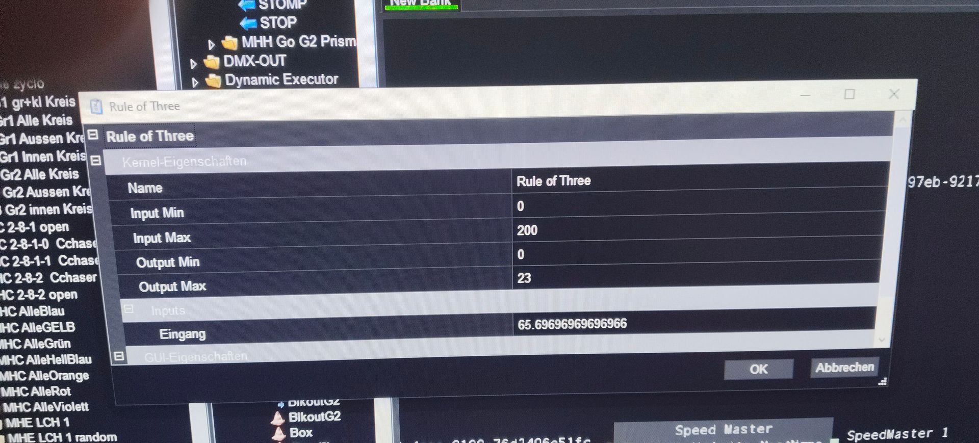

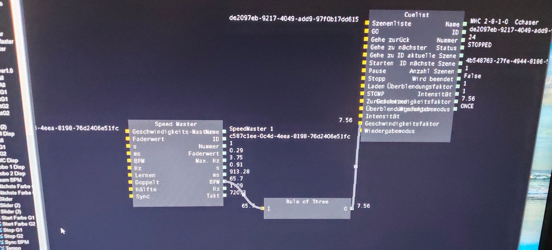

    Hallo Homer ,danke dafür hab ich schon eine Cuelist erstellt ,läuft auch ,ist aber in der Bedienung anders ,hab den auch schon mit dem BPM also speedmaster verbunden ,mit einer Umrechnung dazwischen um die richtigen werte für Geschwindigkeit zu erhalten,Faktor ist 23 👍

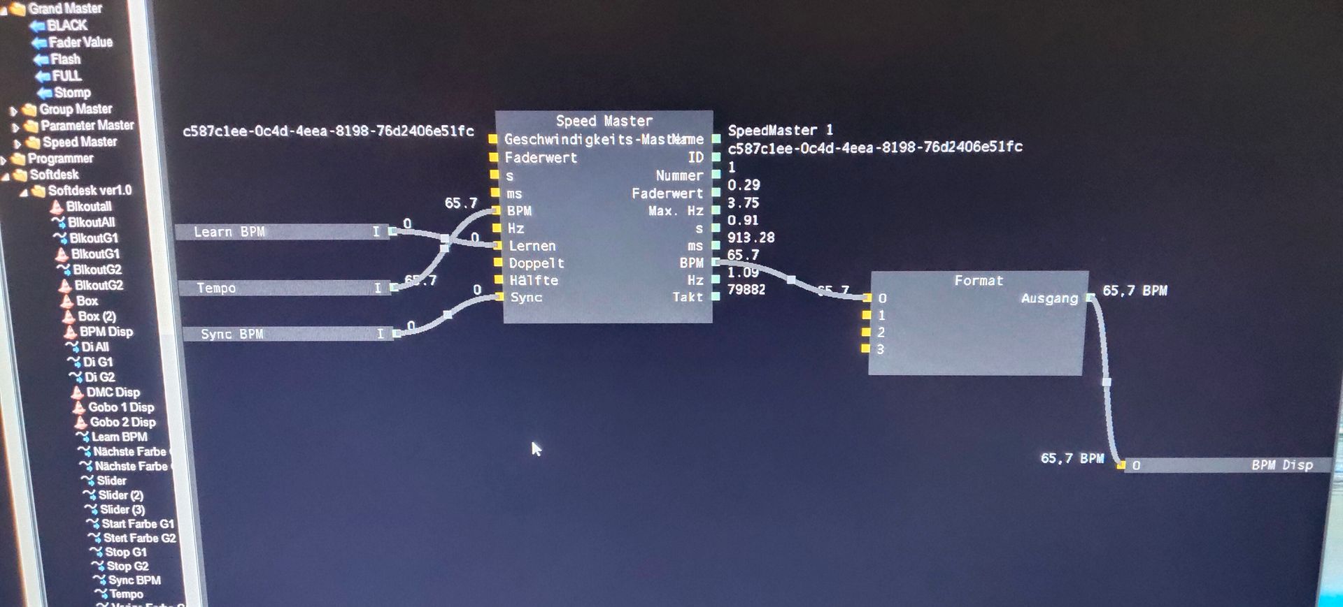

  • mit einer Umrechnung dazwischen um die richtigen werte für Geschwindigkeit zu erhalten,Faktor ist 23 👍
    Mfg Roy
    Interessant: was genau hast du da gemacht, hast du vielleicht mal einen Screenshot?
    Ich mache das zurzeit noch mit "Beat to Bol", da ist eine gewisse Latenz drin.
    So zum ersten musst du dir einen Schieberegler einbauen ,wie ich das gemacht habe siehst du oben ,da kann man die werte direkt in den Speedmaster geben ,somit kann man so wie ich eben die BPM direkt eingeben sieht man ja eh im DJ Programm,bei mir Serato,habe jetzt keine Zeit mehr mich damit zu befassen und dieses zusatztool zu installieren und einzustellen,da ich ja mit 2 Laptop arbeite...übermorgen soll die Anlage stehen und alles funktionieren wie ich mir das eben so vorstelle 🤣 der Witz war gut aber lass Ma das ,zu dem weiteren musst du dann wie in den Screenshot oben ein Node einsetzen um dann die BPM direkt zu verarbeiten wo eben die Sache mit dem Faktor ist ,aber alles in den Bildern unten ersichtlich.mfg Roy 👋
