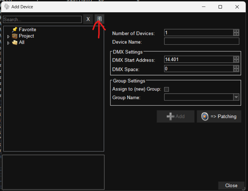

  • Ok, dafür gibt es zwei Möglichkeiten: Wenn du eigene DDFs hast, kannst du im Startmenü von Windows einfach nach "Eigene DDFs" suchen. Dort kannst du dann einfach sowohl das DDF als auch die anderen Dateien wie Gobos und Gerätebilder ablegen. Dort kommt dann auch das DDF für den Stairville CX-30 RGBW hin. Für die anderen DDFs gibt es aber noch eine schnellere und bessere Variante: Du kannst diese einfach direkt aus DMXControl 3 heraus herunterladen. Dazu klickst du einfach auf diesen Button im Geräte-Hinzufügen-Dialog:
    Dann öffnet sich ein Fenster, in welchem alle DDFs enthalten sind, die es für DMXC 3 in der Lib gibt. Diese landen dann nicht im "Eigene DDFs" Ordner, sondern in einem Ordner, den DMXControl 3 intern verwaltet. Der Vorteil hier ist, dass du auch DDFs updaten kannst, sollte ein anderer User ein DDF aktualisieren.

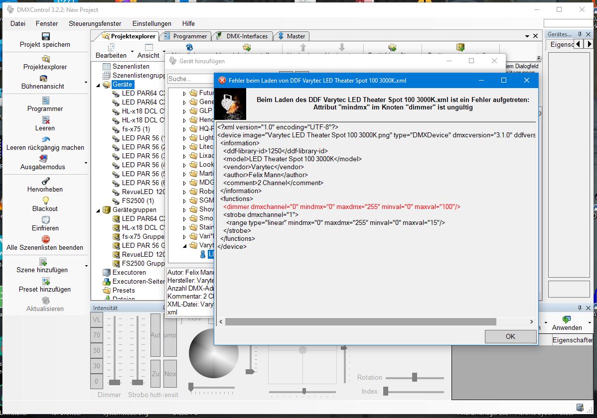

    Dann habe ich noch aus der Bibliothek den "Varitec LED Theater Spot 100" heruntergeladen, der hat aber einen Fehler (siehe Screenshot).

  • Ja… da wurde die Definition nicht ganz richtig umgesetzt. Wenn du dir die Doku zu den DDFs für DMXC3 anschaust, dürftest du den Fehler sogar selbst finden.
    Kann ich von der Version 2 das DDF kopieren? wo ist der Unterschied.
    DDFs für DMXControl 3
    • enthalten keine Informationen für die Gestaltung der Bedienoberfläche mehr. Dies wir zentral und einheitlich von der GUI übernommen.
    • benötigen zusätzliche Angaben wie „wie lauten die realen Strobefrequenzen“ oder „wie sind die Schwenkwinkel für Pan und Tilt“, damit der HAL bei der Auswahl mehrerer unterschiedlicher Geräte alle einheitlich ansteuert.

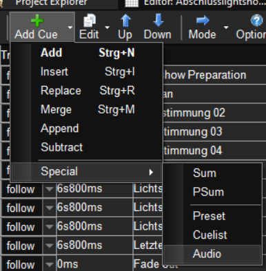

  • Audioszenen gibt es und sie arbeiten leicht anders als in DMXControl 2. In DMXControl 2 gab es Kanäle, nun sind die Audioszenen einfach zentral und du kannst sie starten, pausieren und stoppen. Dazu kannst du über folgendes Dropdown-Menü die Audio-Cues hinzufügen:
